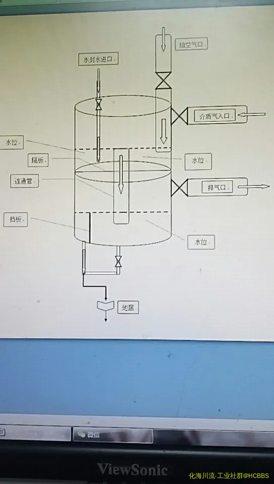

[讨论] 我是搞安全管理的,提出我对水封的理解,好多不明白,望路过的朋友指教!!

你这个应该是食品废水,用的UASB工艺,厌氧发酵产生的沼气经过三相分离器进入气柜储存,水封的目的一是维持罐内一定的压力,具体根据水封高度计算出来,一般是20-30cm,也就是2-3kpa,二是隔绝厌氧反应器和气柜

安全水封罐是一种化工企业常见的简单安全设备,其实相当于一个呼吸阀,既防止超压,也避免了储罐抽瘪。据我所知,我们公司的安全水封罐都是两节的,下部设有挡板,确保水封液位,一般都有六个,三个入口,顶部一个进水口,提供水封水,水保证是连续溢流的,上部一个进介质气口,高点一个抽(进)空气口,防止罐抽瘪;三个出口,上部一个排气口,压力高时会排气带水,底部一个溢流排水口,底部还有一个排净口。
上部排气阀和高处的吸气阀都是常开的,上水阀适当开,确保溢流水不间断,保证水封效果,溢流管线上一般不设置阀门,排净阀则常关。
排气水封是通过介质入口管浸入水封液面下的深度实现的,一般(150-200mm),而防止负压过大的是通过一段连通管浸入水封液面下的深度实现的,一般(100-150mm)。也不知说明白没有。

本人十分不善画图,还是CAD盲,就用word画了一个示意图,自认为比图纸上的明晰一些,有兴趣看的就瞄一眼吧。  详情 回复 发表于 2018-9-22 13:54

如果你要封住的系统 气相含有水蒸气的话,一般是不用补水的,反而你会涨水溢流出来

水封高度的确定需要根据进气压力确定,也就是说在沼气罐内压力低到一定程度时能够保证外部的空气不至于吸入沼气系统,造成达到爆炸极限而引发事故,但是这种水封非常容易因为漏水导致水封失效,因此在现在的安全规范中不建议使用作为隔离措施。
