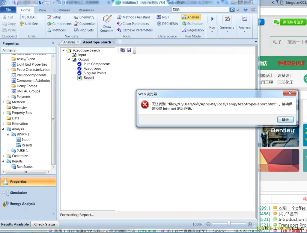

[ASPEN] 求助,aspen8.4进行共沸物分析的时候点击report之后出现图片中的错误。
1.4K |3
舒抖抖丶VIP会员 VIP会员 | 显示全部楼层 |阅读模式       最后访问IP山东省
已绑手机   ★悬赏任务→ 发悬赏(1)  承接(0/0)
本人初学者,进行共沸物分析时点击report之后出现了图片中的错误。然后进入C盘去找这个路径,结果发现users后面的路径都没有,更别说AppData了。请问大家我该如何解决这个问题?谢谢! 共沸物问题.webp

我记得我原来也发现过类似三相图出不来,后来把发现是电脑系统的问题,用ASPEN最好别装win10的,win7,8都行

我记得我原来也发现过类似三相图出不来,后来把发现是电脑系统的问题,用ASPEN最好别装win10的,win7,8都 ...
我的电脑就是win7系统啊。。我已经为了安装aspen做了3次系统了。。

你尝试一下其他的体系是不是也是这个问题,如果也是一样的结果,可以确定 是你的ASPEN有问题了,不是你的电脑少一些必要的组件就是你的安装包有问题
