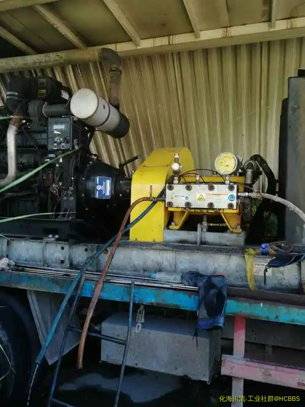

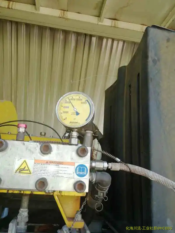

[求助] 谁知道多少公斤压力

简介--表盘的单位看不清,50000这么大的数也想象不出会应该会是个什么压力单位。个人见过最高的是200MPa。-登录查看全文

简介--psi的 换算如下: 1标准大气压(atm)=14.696磅/英寸2(psi) 如果你有闲心,又肯钻研,看看这个换算关系表吧! 压力换算关系: 压力 1巴(bar)=105帕(Pa) 1达因/厘米2 (dyn/cm2)=0.1帕(Pa) 1托(Torr)=133 ...-登录查看全文

简介--ylb913 发表于 2018-7-21 07:56 表盘的单位看不清,50000这么大的数也想象不出会应该会是个什么压力单位。个人见过最高的是200MPa。 高压清洗用的   单位是磅    国外单位 ...-登录查看全文

1. 磅是力的单位,不是压力单位 2. 如果是高压清洗泵,可能是50000磅/平方英寸,即345MPa  详情 回复 发表于 2018-7-25 13:35

简介--应该是高压冲洗水泵吧。-登录查看全文

简介--hbspider 发表于 2018-7-21 18:47 应该是高压冲洗水泵吧。 对   是的 厉害-登录查看全文

简介--高压清洗车 我们一般打个1、200MPa很正常-登录查看全文

简介--高压清洗机-登录查看全文

简介--揭后江 发表于 2018-7-21 17:58 高压清洗用的   单位是磅    国外单位 1. 磅是力的单位,不是压力单位 2. 如果是高压清洗泵,可能是50000磅/平方英寸,即345MPa ...-登录查看全文

简介--高压水清洗车,压力表单位看不清,用过最高的是300MPA的,再高的我没用过了-登录查看全文

简介--高压射流啊-登录查看全文
