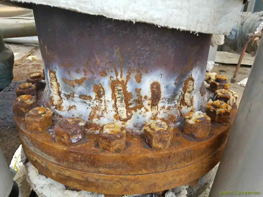

焦炭塔油气管线与塔连接的法兰处出现多条纵向裂缝,不知道什么原因造成的。

是什么材质
一般焊缝纵向裂纹多一些
像这样横向的裂纹少见

是应力开裂吗,

材质:15CrMoR
我们的也是纵向裂缝,图中补焊处就是原来的裂缝处,这种裂缝一般是什么原因造成的。

目前怀疑是热处理时没有做好,受力不均匀造成的。

15CrMoR再热裂纹倾向——这事有点大!!! https://bbs.hcbbs.com/thread-317243-1-1.html (出处: 海川化工论坛网)  详情 回复 发表于 2018-7-13 13:15

用硬度计打下硬度看看,Cr-Mo刚热处理不好容易出现延迟裂纹,硬度应该小于200HB

焊接热影响区   也就是焊接应力

会不会是组装时焊了几个定位筋板造成的?

这种开裂方向确有点搞不清

贯穿焊缝的裂纹?这样的裂纹挺特别

延迟裂纹

热处理没做
