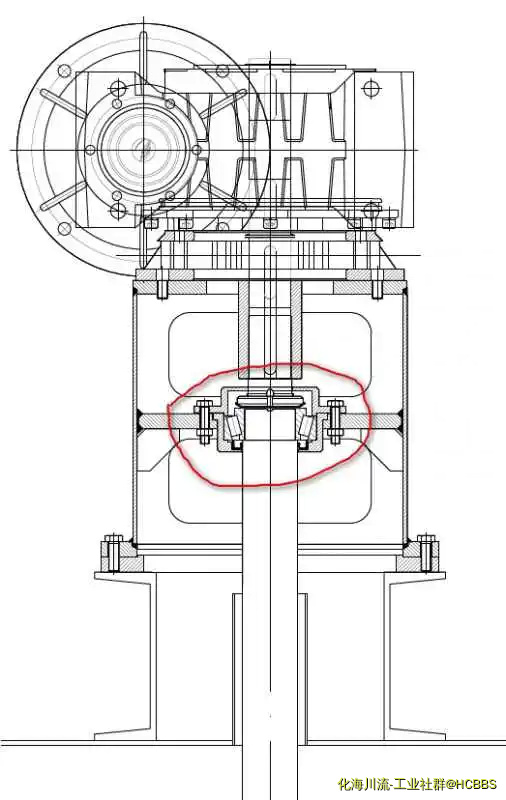

一台搅拌设备,直径2200,高度2200,搅拌转速70r/min,功率7.5Kw,试运转2个小时左右减速机机架轴承损毁,
轴承处温度120多度,轴承处出现漏油现象。
PS:刚开始运转1个多小时轴承压盖的螺母没拧紧,还没出现漏油的现象,拧紧之后才出现漏油,测量温度120多度。
   这种结构设计合理吗?

会不会是轴承压盖与轴承之间产生过盈引起发热呢?

轴承有没有跑内圈?

轴承压盖没拧紧,轴承肯定跑套了,轴承外圈和轴承座磨损了吧。

拧紧压盖轴向游隙被压死导致轴承发热,高温烧坏骨架油封,漏油,恶性循环,烧坏轴承

轴承压盖间隙调整问题

浆叶平衡也有关系吧,轴径大一点
