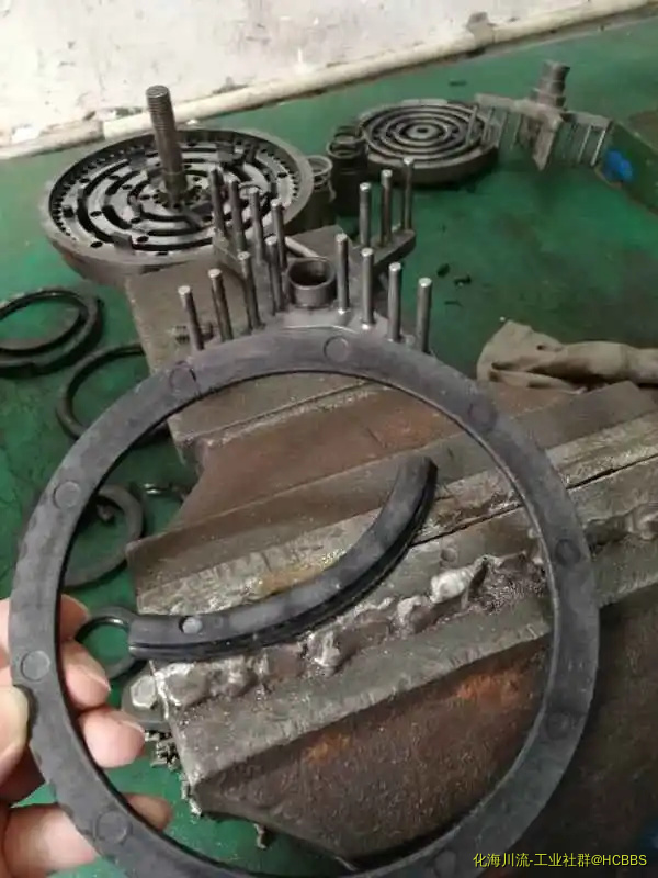

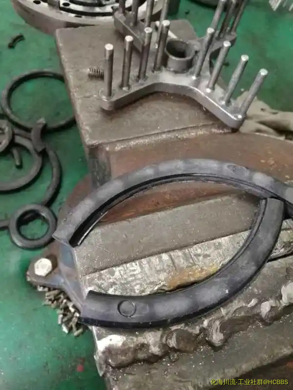

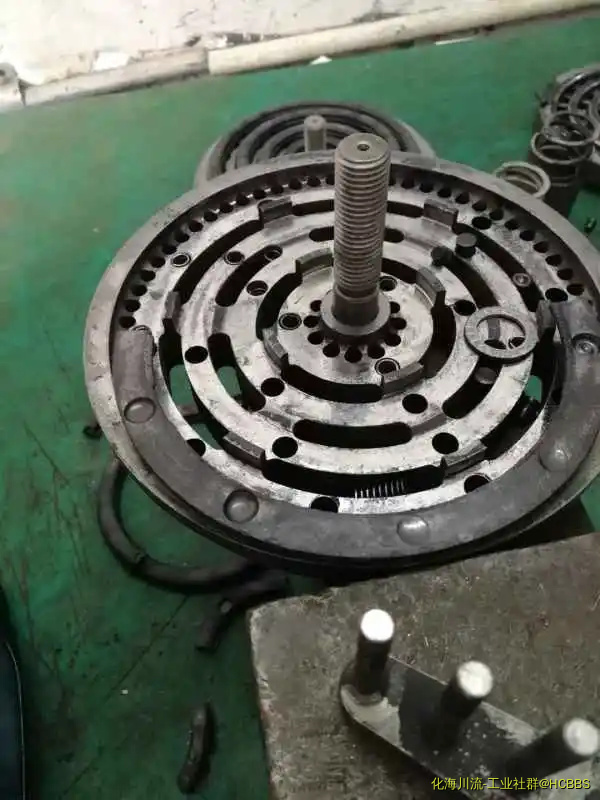

聚丙烯压缩机环状阀在使用过程中出现阀片被弹簧帽打凹的情况发生,主要是什么原因造成。

这个厉害了,感觉整个都碎了啊

弹簧选用是否正确?阀片升程是否过大?
发表于 2018-7-13 10:29:41
首先检查升程; 其次检查PEEK的基础硬度是否达标;再次检查弹簧材质和弹性曲线; 最后确认压缩机运行时的吸排气操作温度.............最后的最后,能否在此反馈下结果?

也跟弹簧的性能、形状结构以及弹簧坑有关系,若弹簧质量不好,气阀的每次开关过程中弹簧有晃动、旋转,对阀环组直接接触的地方也会造成磨损。另外气体中杂质过多也会有影响。从图片上看,阀环组材质问题嫌疑较大,通常PEEK材料能承受200-240度的温度,作为阀环来说,其强度要求应该比阀片要求高,所以阀环组材质中必须要有增强强度和耐温性的填充物,比如碳纤维。我们单位用的阀环组从没这样的情况,最多的是一个小小弹簧痕迹。这个进气阀温度应该不会有多高,不至于让阀环组熔融。
