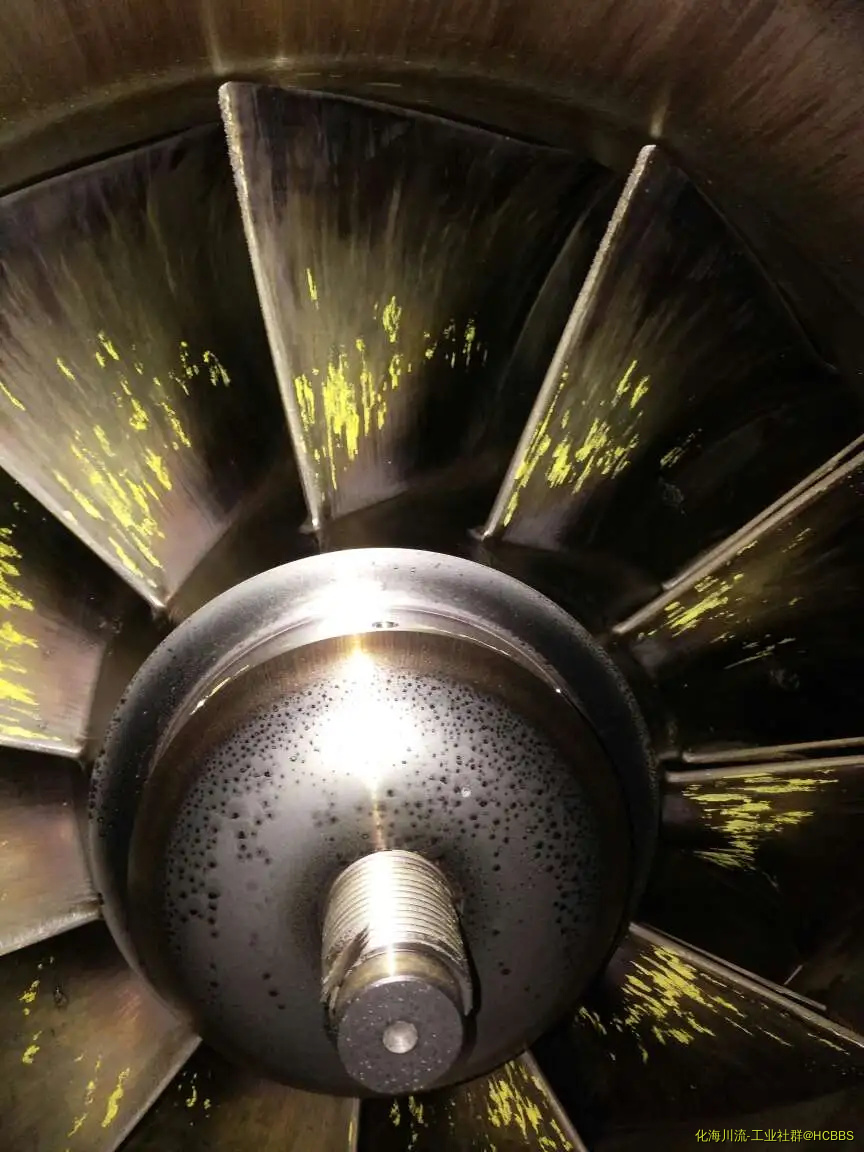

这叶轮变成这样,是怎么回事,系统里进的物料是氯化铵

凝附的氯化铵
发表于 2018-6-29 10:29:43
蓝天 + 5 积极参与
正常,停车前,最后的蒸汽冷凝液蒸发完毕后的残留~~~~

18852698666VIP会员 VIP会员 | 显示全部楼层       最后访问IP江苏省
看叶轮情况,系统好像有问题

需要帮助的人VIP会员 VIP会员 | 显示全部楼层       最后访问IP印度尼西亚
压缩机进口介质有问题

ゞ持续向前暴走楼主 VIP会员 VIP会员 | 显示全部楼层       最后访问IP江苏省
18852698666 发表于 2018-08-24 10:54
看叶轮情况,系统好像有问题
你是怎么看出系统有问题的

史海涛_uiaQhVIP会员 VIP会员 | 显示全部楼层       最后访问IP内蒙古自治区
楼主,叶轮的入口处边缘应该是汽蚀造成的,清问叶轮材质是什么?
