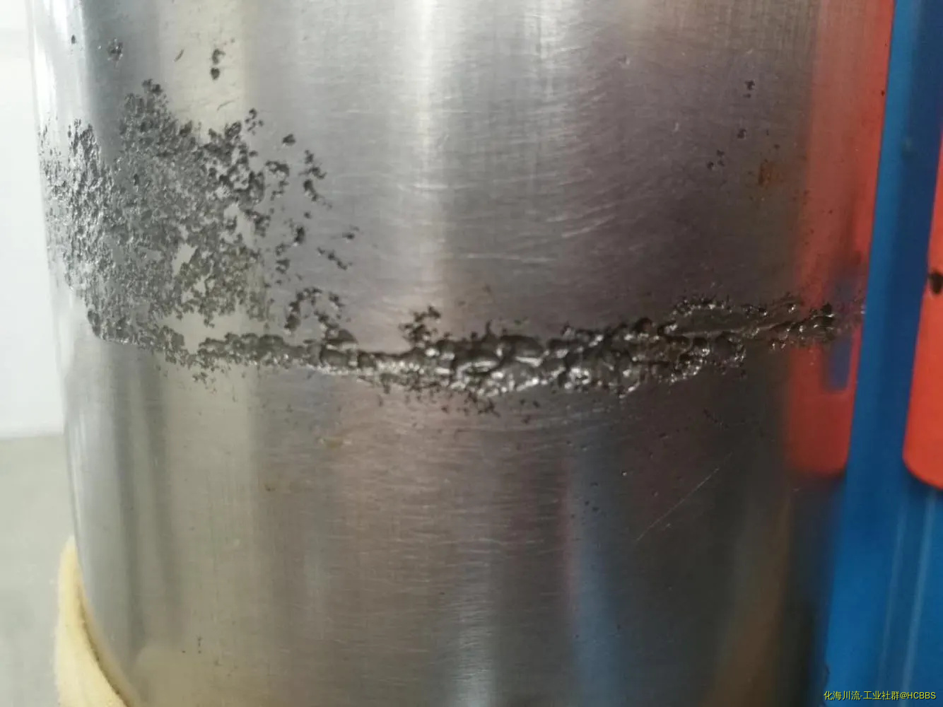

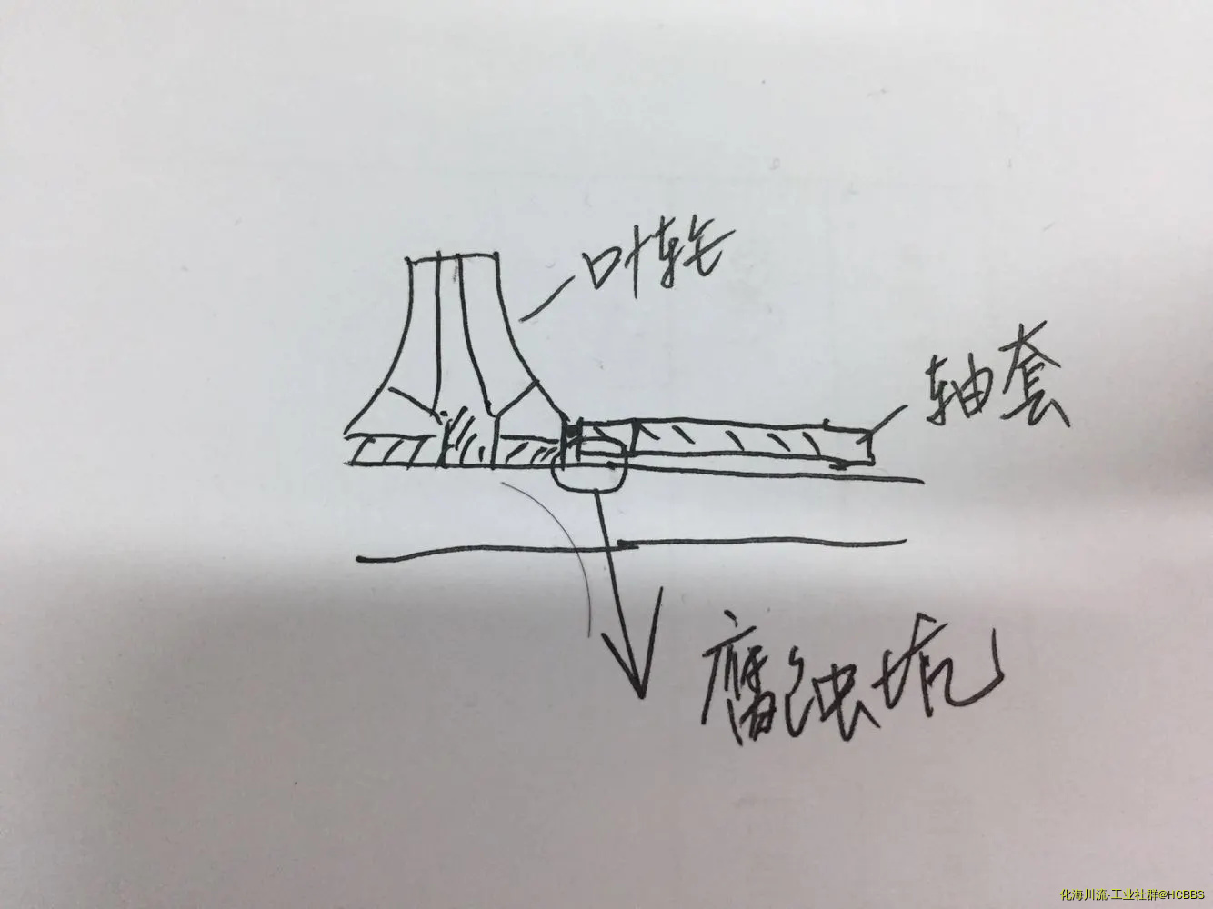

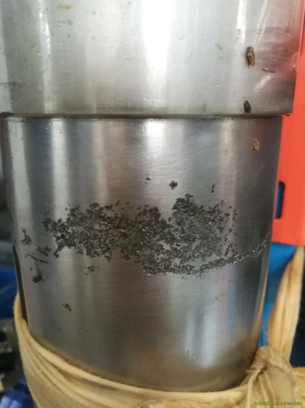

一台水平中开双吸泵,在叶轮和轴套连接处,轴套下方出现腐蚀,腐蚀的位置及腐蚀的外观见附图,请问腐蚀的机理是点蚀、缝隙腐蚀、汽蚀还是其他?为什么?谢谢!
注:流体介质是海水,叶轮和轴套是耐海水腐蚀的双相不锈钢,泵轴不耐腐蚀。正常情况下,还是不应该和泵轴接触!

ouyee楼主 VIP会员 VIP会员 | 显示全部楼层       最后访问IP湖北省
cahcb 发表于 2018-06-20 17:44
泵轴不应该和介质发生接触,否则就属于内漏。泵轴一般采用强度比
对,原则上是不应该发生内漏,但是实际上发生了!现在是想知道已经发生的腐蚀属于哪一类腐蚀?

应该是叶轮和轴套接触面装配时候出了问题,产生了间隙,导致介质渗漏接触轴,轴腐蚀

3983596VIP会员 VIP会员 | 显示全部楼层       最后访问IP江苏省
绝对是静密封的位置发生微泄漏腐蚀造成的,请排查泄漏点和泄漏原因,我以前遇到过此类问题,当时我还怀疑轴材质组织不均匀,但都不是

首先要确认一下,叶轮与轴套之间的密封形式是什么样的,是平面垫,还是槽内加密封垫,后者可靠性比前者要高。还有轴用的是什么材质?非不锈钢?轴套内测对应轴腐蚀的位置有无腐蚀?
可以大概排除汽蚀和点蚀。
双吸泵的设计本身就是为了降低必须汽蚀余量,如果叶轮入口非工作面没发现明显的汽蚀坑,就可以排除汽蚀。再说,汽蚀不太可能在轴套间隙这样的死区里产生。
点蚀的话,在这种死区里,轴表面比较光滑,如果材料本身没有问题,发生点蚀的可能性也不大的,就算有也是少量。
一般情况下,小间隙的死区特别容易发生间隙腐蚀。如果轴套对应轴腐蚀位置没有腐蚀,间隙腐蚀和电化学腐蚀都可能存在,如果轴套对应轴腐蚀位置也有腐蚀,那么主要是间隙腐蚀,而且介质中氯离子含量可能很高,可以作个氯离子浓度测试。
以上仅是从理论上分析,要深入分析,就得借助腐蚀样本的晶相分析等微观检测手段了。
最关键的还是解决密封失效内漏问题。
我也认为是叶轮和轴套之间出了问题,如装配、O型圈损坏导致海水海水与泵轴接触。我是想知道腐蚀成这样的机理,比如说是液体从叶轮与轴套之间的缝隙喷出,冲击轴,形成如图所示的腐蚀,或者是海水在叶轮与轴套之间形成的空化腐蚀了泵轴,再或者是点蚀 缝隙腐蚀 。从泵轴表面的状况能否看出来是什么类型的腐蚀?

荣誉会员  |  头衔:  TA未设置
没有推测的那么复杂,就是静密封点泄漏造成的
