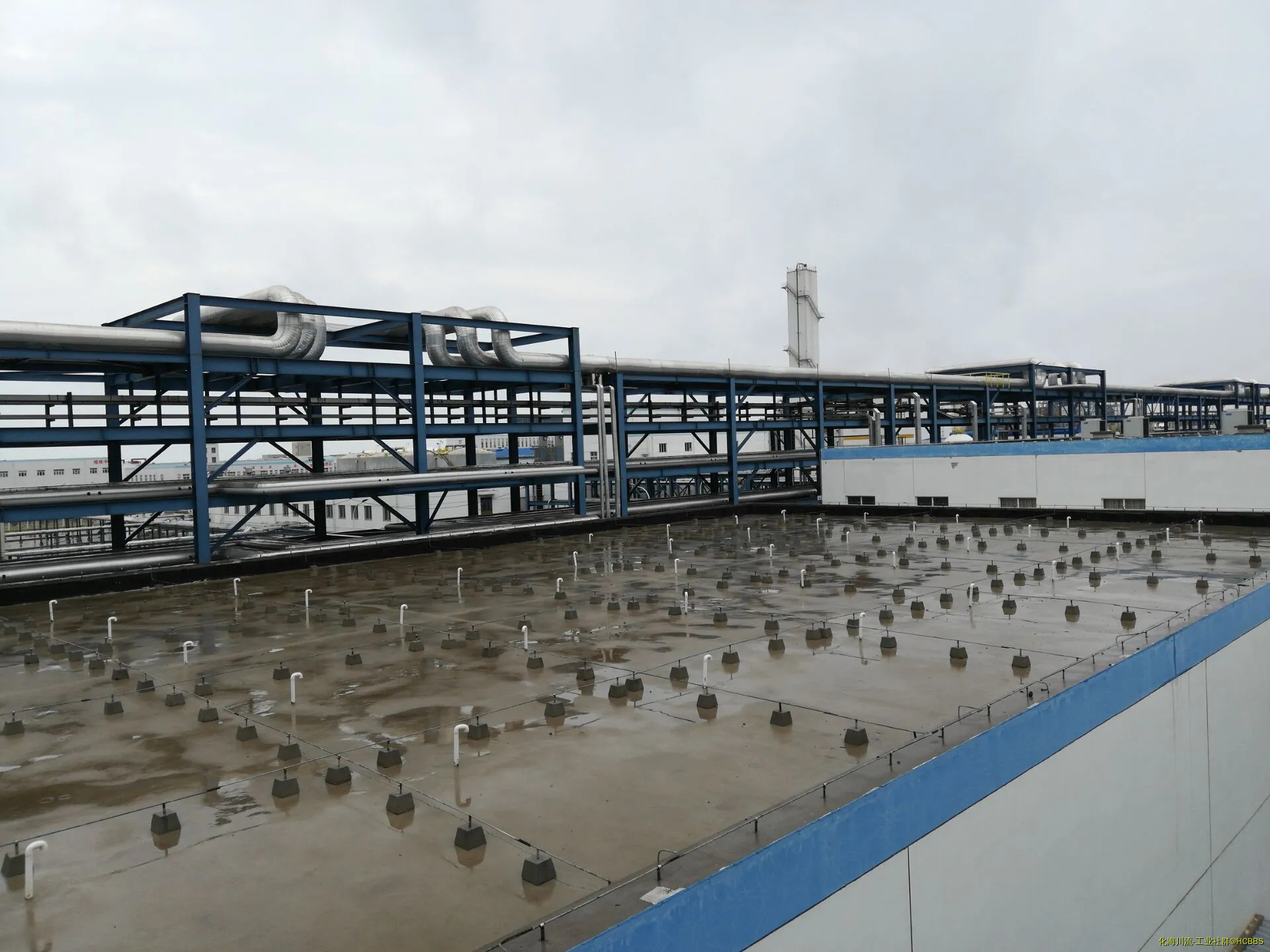

室内排水管道的排气管

这个是屋面防雷接闪网

墩子是屋面防雷接闪网,白色的是通气的,应该是保温层的通气管

看起来像是排气口。怎么这么多呢?谁有正确答案?

一般屋面保温层采用水泥焦渣、水泥蛭石等等湿作业的,必须设置排气孔,如果是采用苯板保温的则不用,排气孔应该永远保留。排气孔是为了排出保温材料里的水气,保温材料中的空气(水汽)会因膨胀而破坏屋面,不能隔一段时间后拔掉然后封闭。屋面排气管安装的规定为每36或25平米安装一个排气管,排气管可以用PVC管加弯头就行了。

屋面排气系统,属于屋面防潮排气技术领域。在屋面分部施工中,屋面排气孔是为了及时排除找坡层中的水份,在屋面施工中广泛运用,以确保屋面找坡层中的水份及时排除,不会使防水层下的水份因高温蒸发不出,将屋面防水层顶起,破坏防水层。
根据屋面工程技术规范GB50345-2012第4.4.2条第7项,要求封闭式保温层或保温干燥有困难的卷材屋面,宜采取排汽构造措施。
屋面排气孔作用:
屋面排气孔道主要是用来排放保温屋面下的水汽。若保温层和找平层不够干燥或干燥有困难,铺贴卷材时应留置排气孔道,使卷材层下的潮气排出,这种屋面做法称为排气屋面。若不留置排气孔道,保温层和找平层的潮气密闭在卷材防水层下,一旦气温较高(尤其在炎热的夏季),潮气蒸发,体积膨胀,卷材就会出现起鼓现象,引起卷材防水层水层的开裂、破损,造成屋面渗漏水。
发表于 2018-10-17 11:18:26
匆匆的过客 + 10 深入讨论
保温层上的找平层应留设分隔缝,缝宽40mm,缝内用石子填实,纵横间距宜为6m,屋面面积每36㎡宜设置一个排气孔,排气孔应做防水处理。排气道应纵横贯通,并应与大气连同的排气孔相通,排气孔可设置在檐口下或纵横排气道的交叉处。
排汽出口应埋设排汽管,排汽管应设置在结构层上,穿过保温层的管壁应设排汽孔,作为通汽沟的管端头应插入排气管底部与其相连,下端应与屋面结构紧密焊接或连接,上端高出屋面面层≥250mm,排汽口高度与排汽帽方向应保持整齐一致。
