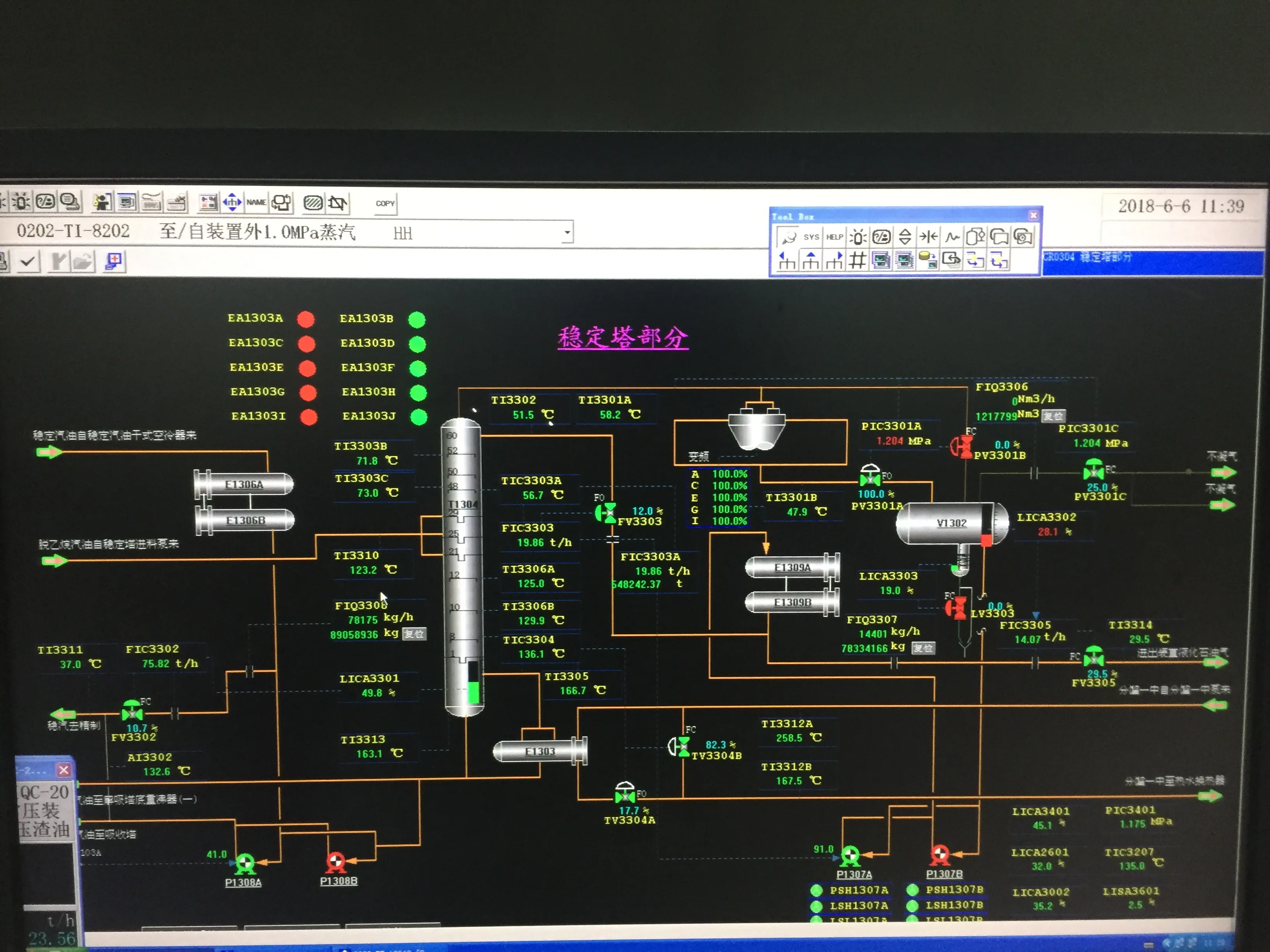

Hssss'VIP会员 VIP会员 | 只看该作者 回帖奖励 |倒序浏览 |阅读模式       最后访问IP陕西省
如图。
发表于 2018-6-6 11:52:35

简介--你那冷后温度是47.9°吗?-登录查看全文
发表于 2018-6-6 14:22:39
塔顶温度才50多。。  详情 回复 发表于 2018-6-6 14:52

简介--airong 发表于 2018-6-6 14:22 你那冷后温度是47.9°吗? 塔顶温度才50多。。-登录查看全文

简介--airong 发表于 2018-06-06 14:22 你那冷后温度是47.9°吗?是的,上传后像素咋这么低。-登录查看全文
发表于 2018-6-6 20:51:27
简介--出现问题是顶压力高,空冷全开,不凝气压控制阀也开了,稳定进料稳定高,稳定塔低温过高 个人判断吸收系统压力过高,解析效果不好,稳定系统压力高减少了冷回流。液化气不光带c2还带c5。为了防止稳定汽油蒸汽压高相 ...-登录查看全文
发表于 2018-6-6 23:04:57

简介--wx_Hssss\'38838 发表于 2018-6-6 20:51 是的,上传后像素咋这么低。 冷后温度高呀,空冷全开了吗?要是全开就考虑空冷效率了。将冷后温度降下来试试-登录查看全文

简介--是哪个装置的稳定塔啊 夏季气温高,塔顶物料冷却效果不好的话容易引起塔压的升高-登录查看全文
发表于 2018-6-7 07:40:26

简介--炼油工人 发表于 2018-06-07 07:40 是哪个装置的稳定塔啊<br />夏季气温高,塔顶物料冷却效果催化裂化-登录查看全文

简介--airong 发表于 2018-06-07 07:36 冷后温度高呀,空冷全开了吗?要是全开就考虑空冷效率了。将冷后空冷全启了-登录查看全文

简介--液化气碳二含量高吗?-登录查看全文

简介--压力高去除C2,看看是不是过度吸收了,等压力有降低趋势的时候,加大回流降低液化气C5-登录查看全文

简介--你们这种情况,我们这里叫“死循环”。也是催化裂化稳定塔操作中比较常见的一个伪假象! 我们这里处理的办法就是降低塔顶回流量,让塔压控制回路中的热旁路逐步关闭(热旁路全开,空冷全开,你说介质会走哪路更多些 ...-登录查看全文

简介--看看液化气中C2含量是不是偏高,有可能是脱吸效果不好,造成稳定塔顶不凝气含量过高导致稳定塔顶压力高。个人感觉你的液化气冷后温度过高,可以适当降低温度试试。 ...-登录查看全文

简介--塔顶轻组分多了呗-登录查看全文

简介--应该是不凝气含量比较高,看看原料的化验结果中,轻组分有多少。-登录查看全文

简介--首先是轻组分过多 然后温度过高引起的应该降降温 然后调整好点归流之后再提问-登录查看全文
