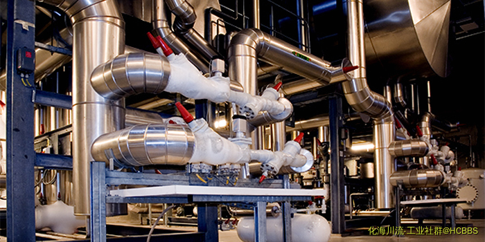

制冷系统—制冷设备(4):制冷系统有两种冷却方式  一种为直接冷却,一种为间接式冷却?请解释一下什么是直冷,是么是间接冷却。答:
直接冷却:制冷剂直接与物料换热。优点:换热效果很好  缺点:成本大,一旦发生泄漏损失不小。
间接冷却:制冷剂与载冷剂换热,载冷剂与物料换热    优点:成本小    缺点:换热效果不好
