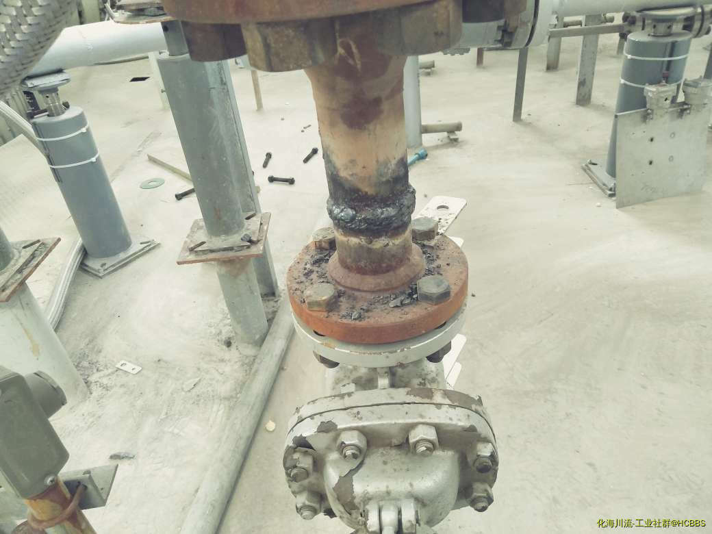

氮气管线能这样焊接么

为啥不能呢
发表于 2018-5-17 07:44:10
海川顾问组(海友)  |  头衔:  【海川资深技术人员】
问啥?焊接质量,还是短管长度?
发表于 2018-5-17 08:07:09
关不上的窗_KEIQ + 5 积极参与
焊接质量不太好,焊接方法不知里层是否是氩弧打底。
发表于 2018-5-17 08:15:58
看样子是没打坡口,更不用说氩弧焊打底了  详情 回复 发表于 2018-5-17 08:33
看样子是没打坡口,更不用说氩弧焊打底了
发表于 2018-5-17 08:33:26
看得不错,判断正确~~  详情 回复 发表于 2018-5-22 11:11
goldliyang + 5 积极参与
sdwfsgyykaiVIP会员 永久VIP | 显示全部楼层       最后访问IP宁夏回族自治区
海川顾问组(海友)  |  头衔:  【石油化工行业】
上面的法兰螺栓应该是高压容器的法兰
也就是说该氮气线是给容器注氮气用的
建议要考虑工艺工况下,该焊缝能否承压
个人观点

氮气管道普通电焊是可以的!
发表于 2018-5-17 10:39:18
普通电弧焊接是不能单面焊双面成形的。  详情 回复 发表于 2018-5-17 10:48

qun123321 发表于 2018-5-17 10:39
氮气管道普通电焊是可以的!
普通电弧焊接是不能单面焊双面成形的。
发表于 2018-5-17 10:48:18
goldliyang + 3 积极参与
没什么问题,看着应该还是低压氮气
发表于 2018-5-17 11:35:22
goldliyang + 3 积极参与
qun123321VIP会员 VIP会员 | 显示全部楼层       最后访问IP辽宁省
tcjytzl2005 发表于 2018-5-17 10:48
普通电弧焊接是不能单面焊双面成形的。
水平高的焊工是可以单面焊双面成形的,你这个氮气管道就是光单面焊有会有什么问题呢?
发表于 2018-5-17 14:56:19
光手弧焊不能内部成形,相对于管子来说,焊接处就是强度最低之处,是不允许的。  详情 回复 发表于 2018-5-17 15:52

常青147楼主 VIP会员 VIP会员 | 显示全部楼层       最后访问IP内蒙古自治区
置换氧气管线走的氮气介质,
发表于 2018-5-22 10:59:45
幸好有你 发表于 2018-05-17 08:07
问啥?焊接质量,还是短管长度?
焊接质量
发表于 2018-5-22 11:00:05
焊接质量不咋样,都怀疑能不能承压。  详情 回复 发表于 2018-5-22 16:53

焊接质量不咋样,都怀疑能不能承压。
发表于 2018-5-22 16:53:33
