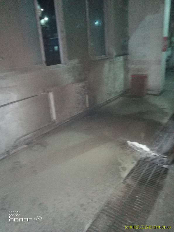

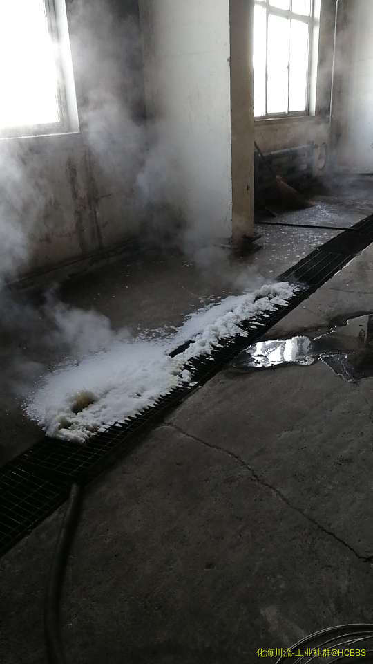

检修的倒是无所谓,就怕生产中人在附近,有爆炸的危险!
不知物料是否有危险,是否涉及化学爆炸,物理爆炸损失或许小一些,太恐怖了!!

你这是焦炉气压缩机吧?

这是焦炉气?UGI造气?还是其他什么气体,气体中含有的杂志太多啦,会影响设备寿命的,不知是否有其他风险?

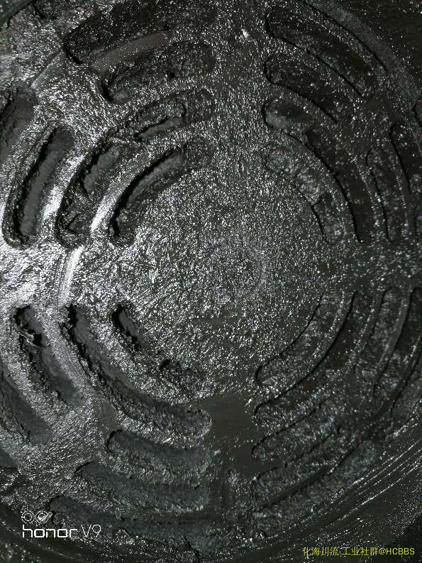

你知道检修的最怕这个吗?清脏,螺丝估计也一塌糊涂吧,还有压桶估计也卡死了,上下气阀也难拆吧?这种介质打往复机,设计的是吃屎了。其实最无所谓的就是工艺,打个电话就有人修呗

焦炉气

嗯!是焦炉气压缩机

这个都不是事儿,关键的是安全事故是最可怕的。

介质脏是一方面,建议检查一下是不是注油量过大了,合理调节注油量并且加强中体排液

这样子,气阀还能干活儿吗?没有设置油水分离器吗?
