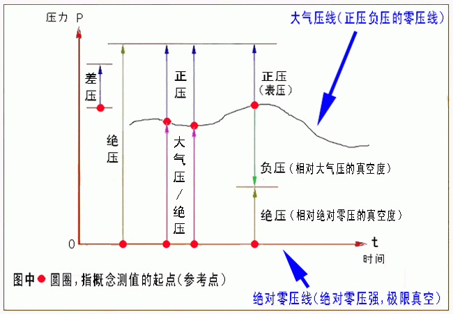

[科普]大气压的知识好多人不懂....傻瓜们还傻傻地在用绝压计测负压....
说大气压之前,哥先说说什么是绝压,
所谓绝压,是指相对极限真空,相对绝对零压强0.000000000000000000000000......Pa而言,压强的大小。
    绝压本身恒正无负值,
        你家用的绝压计,如果测值信号是个负值,那是他零漂负偏了,,,你当他走邪路误入了女厕所,也不错。
大气压——是指环境大气自重所产生的绝压。。。大气压,受日照、温湿度、天气的影响,每时每刻都在变化,
风雨雷电天,大气压1小时也会暴走1kPa、2kPa,
冬天和夏天,大气压的平均值,差异多在3~4kPa,
大气压还与海拔有关,
你上楼每上1个台阶,大气压就会掉1Pa,
坡上坡下楼上楼下,大气压都有显著差异,不相等,
昆明海拔高,大气压年平均值81kPa,上海海拔低,大气压年平均值101kPa,
你们厂的大烟筒,只所以朝上冒烟,是由于海拔高处气压低,海拔低处气压高,,高压欺负低压朝上跑
看明白木有?
看明白了呢,你再遇到谁说大气压=0.1MPa呀,那你就骂他是个瓜怂、瓜屁、瓜娃子好喽,狠狠地给哥骂,扇他的嘴
看明白了呢,傻瓜们用绝压计测负压,负压=绝压-大气压,傻瓜们为啥会弄得误差大精度臭,比茅坑屎还臭,你就该明白喽
看图,你能看得更清醒

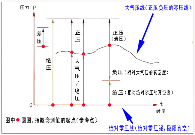

看图学知识,今天哥讲讲正压、负压的概念,
正压——也叫表压,是以环境大气压为零点,朝上部分的压强 。。。。正压,实质就是差压的一个特例,就是把差压的参考端L,连通环境大气压。
负压——也负表压,是以环境大气压为零点,朝下部分的压强。。。。负压,实质还是差压的一个特例,还是把差压的参考端L,连通环境大气压 。

有一些减压塔上,用的是绝压计,
有一些瓜人二傻人呢,误认为是减压塔对负压的精度要求不高。。。这号人呀,他是不晓得,理想的品质控制目标,是个绝压值!,比如在温度=xx℃,绝压=40kPa时,可以理想提纯某种成分——所有涉及蒸汽压的理论计算,数值都是绝压值,与负压,屁的关系都木有也,,,DCS上显示个负压值,那是让你个瓜娃子看星星呢。
人傻,天天爬减压塔,腿爬细了,屁股爬的没劲了,脑子里的庄稼苗,天天不生长 。。。
