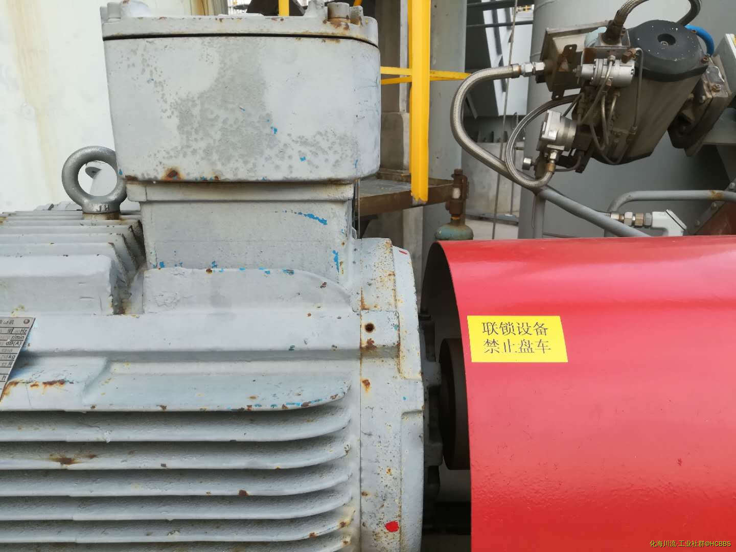

机泵联锁不是由电机电源断、通信号给出的吗?不给盘车是处于什么原因考虑的?

这指特别重要设备,例如应急负荷,当另一台正在运行的机泵突然跳车时,此台泵处于联锁自启动状态,要立即启动运行,保证系统不跳车。此种设备属于超级热备用状态,已送电,一旦具备联锁条件,立即启动,因此,严禁盘车!!!

盘车的时候可能会自动启机,伤及人身~~除非将联锁摘除可以盘车~~

这个设备应该标注“自启动设备,禁止盘车”或“联锁启动设备,禁止盘车”更准确一些。
