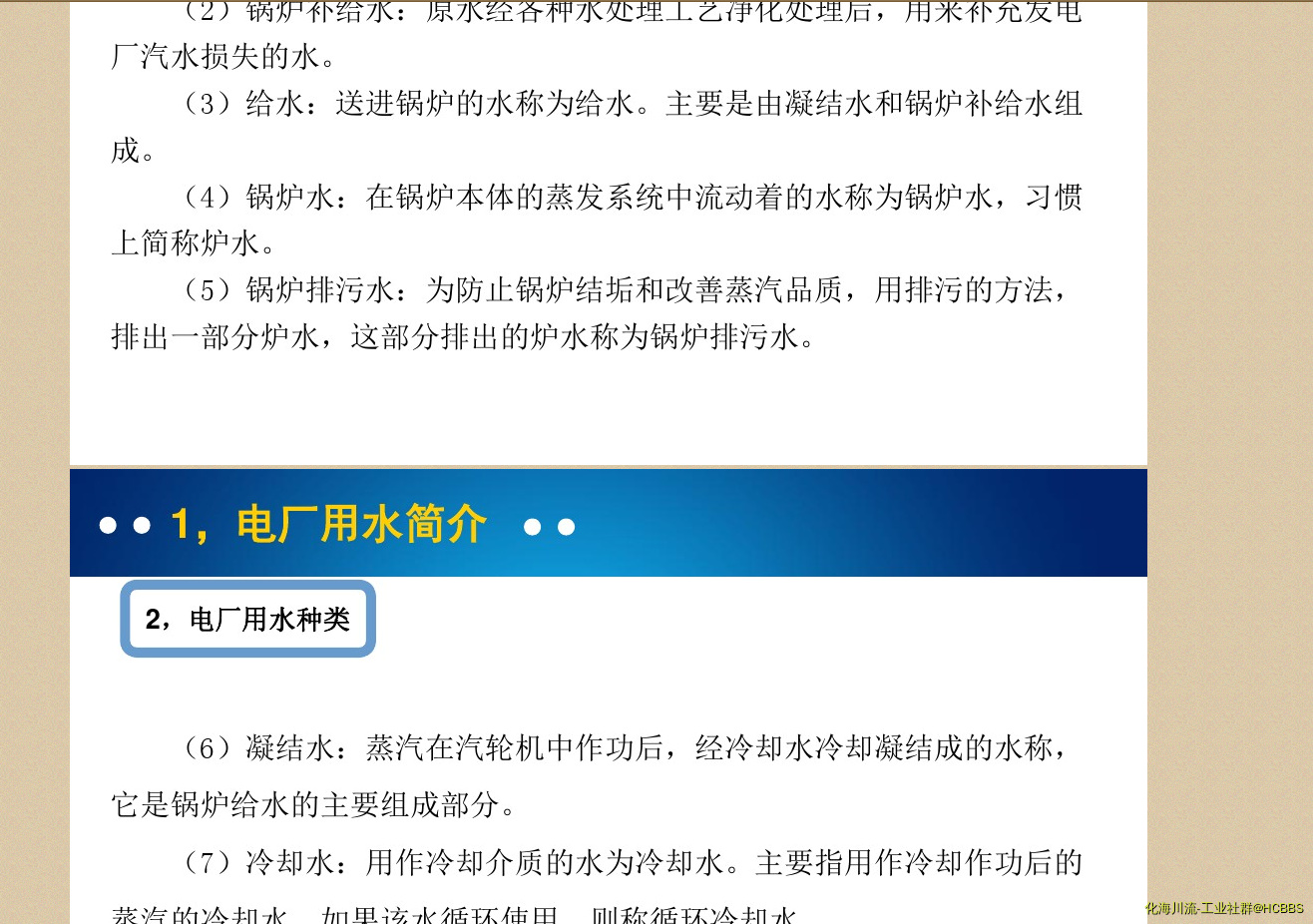

小弟对于煤化工配套污水处理、化水、中水回用和循环水处理都有所耳闻,但是脑子里一直无法形成体系,希望各位前辈指点一下这几个处理的意思和目的,谢谢!

煤化工不太了解,我做过电厂和石化行业的,有些名词可能有区别,但是差别不大。最近在给业务部做培训,手头收集的资料比较多,正好有个电厂的,可以作为初学者入门,没有太深的东西 无标题.png
原厂家的名字我就不删了,毕竟借用人家的资料

循环水处理是给换热设备冷却用的,主要是控制设备和管线的腐蚀和结构,目前一般都是磷酸盐的缓蚀剂和阻垢剂,还要定期杀菌
污水处理是针对整个园区所排放的废水的,主要是调节废水的PH值,去除废水中的有机物、悬浮物,使之满足国家的排放标准,这时候处理完的废水就称为中水,目前最广泛的基本就是生化法,如接触氧化啊,A/O,A2/O,种类就多了
中水回用比污水处理更进一步,将中水深度处理,根据回用的目的确定工艺,这个回用指标也有标准《GB T18919-2002 城市污水再生利用 类》还有 T18920、 T18921、 T18923、 T25499
化水是电厂专有的,基本和生产纯水差不多
