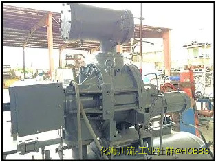

制冷系统—制冷设备(2):在制冷系统中,制冷压缩机的作用是什么?
制冷螺杆压缩机将吸气端来的低温低压的气体压缩为高温高压的气体,是制冷剂循环的动力源。

一般制冷机的制冷原理压缩机的作用是把压力较低的蒸汽压缩成压力较高的蒸汽,使蒸汽的体积减小,压力升高。压缩机吸入从蒸发器出来的较低压力的工质蒸汽,使之压力升高后送入冷凝器,在冷凝器中冷凝成压力较高的液体,经节流阀节流后,成为压力较低的液体后,送入蒸发器,在蒸发器中吸热蒸发而成为压力较低的蒸汽,再送入压缩机的入口,从而完成制冷循环。

1,从蒸发器中吸取制冷剂,保证蒸发器内有一定的蒸发压力;
2.提高压力,将低压低温的制冷剂蒸汽压缩成高温高压的过热蒸汽,用以创造在较高温度下的冷凝条件;
3输送并推动制冷剂在系统内流动,完成制冷循环。
