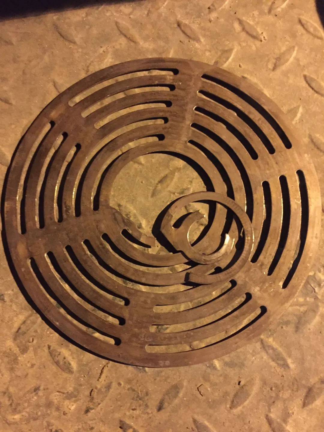

最近往复式压缩机DW0.8-2.0最近在运行过程中频繁出现排气温度高问题,拆检结果气阀阀片碎裂。请教前辈大神们,气阀的最新技术材质是什么?大概价位如何?一般的气阀阀片应该是什么材质?有没有相关的国家标准或者行业标准?

我接触的PEEK的比较多

基本都是PEEK材质,请问是哪个厂家的气阀

跟你输送的介质,压力有关系,不能只关注材质。
