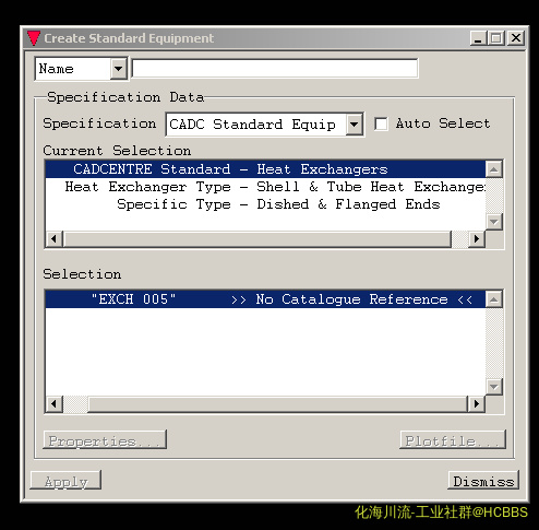

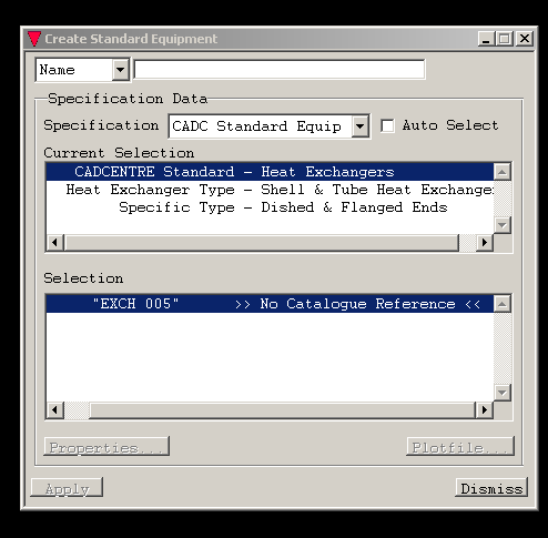

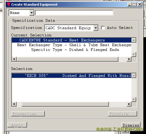

在设备模块 建立标准设备 create--standard 后选择 CADC standard equip  创建标准设备但是模型出不来…… 其他项目都没有问题 是不是数据库出问题了 另外请问设备模块的标准设备数据库 在数据库文件夹(000)对应那个文件?

另外请问 exch005 是外部数据库的编号吗?

虽然很早了,路过就回复下!不是模板的问题,是操作的最后一步缺少了。就是放置位置没有定义。定义完放置位置就出来了··········
