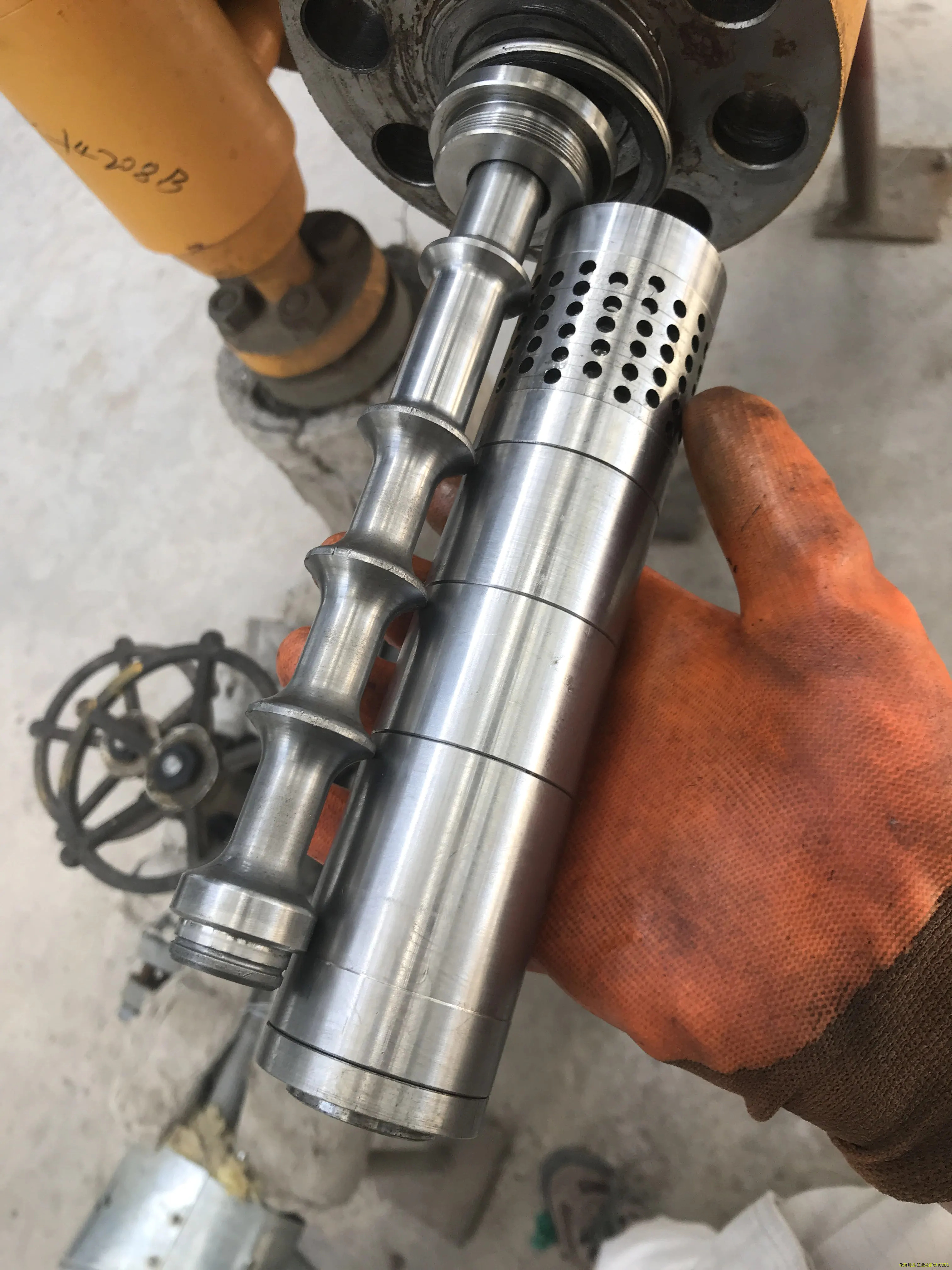

[讨论] 这个是几级降压,划痕影响使用不?

划痕如图

会影响使用的,调节降压精确度会降低。

三级减压调节阀,划痕处不是主要密封面,对正常使用影响大,但是必须要修复平整,防止划伤阀筒

现在也没有好办法,已经清理杂物回装了,他的调节面在哪里,漏量主要看那个面  详情 回复 发表于 2018-4-29 08:32

泄压孔就是起调节作用,起密封作用的是骨节之间与阀筒有填料密封。所你图片上那个划痕不会产生很大影响。
