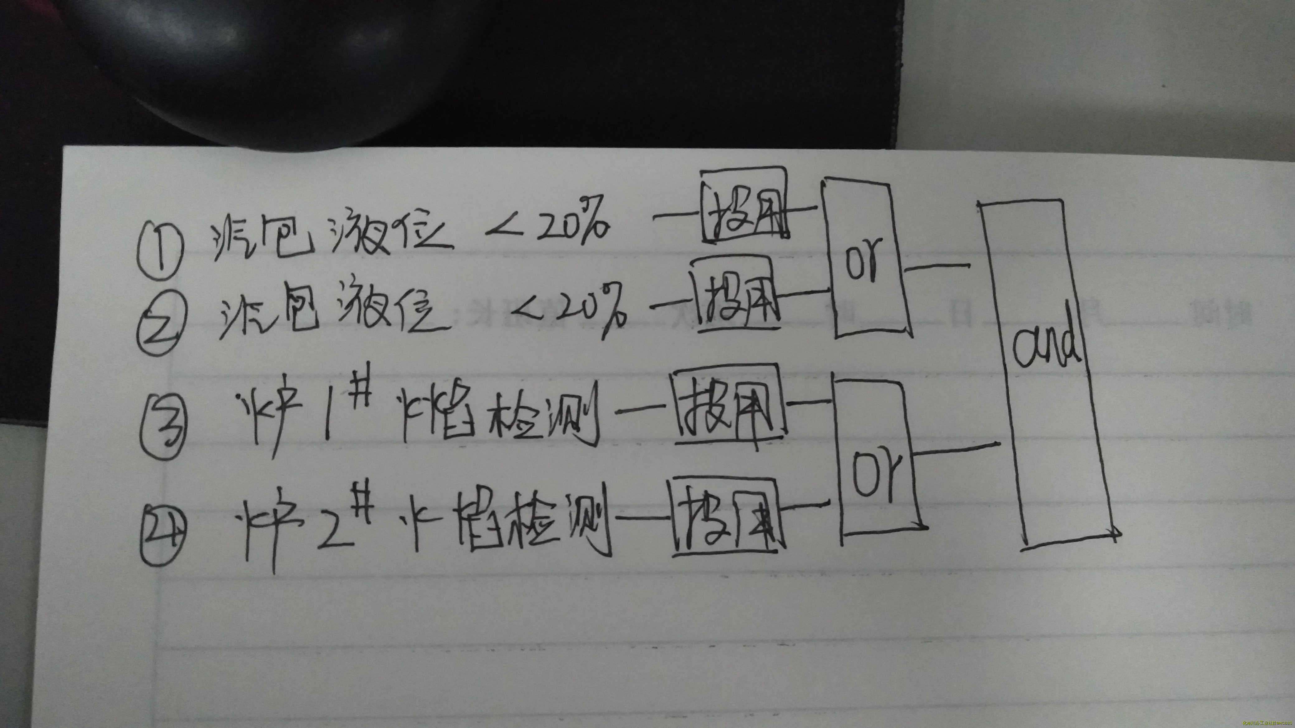

如图,联锁中有四个条件,第一个和第二个条件中的or是什么意思?是不是两个条件只要有一个条件满足就行?还是两个同时满足?and代表什么?
谢谢,加分

OR就是或者,AND就是并且。
12中满足一个  并且  34中满足一个 即可触发后面的结果。

按照《GB/T 50770-2013 石油化工安全仪表系统设计规范》第11.1.1要求,逻辑设计应采用正逻辑,由此看来,同意二楼观点。

or就是或门 and就是与门 楼主把数字电子还给老师啦

Or是或(输入只要有一条满足),and是与(输入必须所有条件都满足)。

主要看触发联锁条件时输出什么信号,然后看联锁动作是1触发还是0触发,感觉图没画全
or或门,只要输入端有一个输入为1,输出就为1
and与门,只有所有输入为1,输出才为1

再次声明,单纯看联锁逻辑,应该按照规范要求,按照正逻辑分析问题。不涉及故障安全型的说法!也没有事故安全型说法。故障安全型只看设备(检测、逻辑控制器、执行元件)的输入输出!与逻辑的中间运算过程无关!

我们公司与各位还有回复的刚好相反,按照我们公司的逻辑,楼主的图中,①②同时满足,或者③④同时满足,均可引发联锁。①②③④同时满足,也可引发联锁。
OR 是或者的意思  只要前面的2个条件  还有一个是正常范围的 (正常的是1   不正常的是0   )  OR的输出就是正常的(1)
and  是与的意思   前面的2个条件必须全部是正常的(正常是1   不正常是0)   and的输出才是正常的(输出1)
是不是两个条件只要有一个条件满足就行?
只看每个or的  就是你说着的这个意思---只要有一个条件满足就行。
看后面的and   就是前面的2个条件都是正常的  都是1才行   输出的才是1 , 不然就是0 联锁
只有在2个液位计全不在正常范围      或者   (看好是  或者)  2个火检都检测不到火焰时   才联锁。
一个液位计不在正常范围    或者    一个火检不正常  都不会联锁的。

OR就是或者,两个条件其中一个满足就可以。  AND就是与,必须两个条件都满足

请认真理解故障安全型的定义,参看GB50770-2013第5.0.11和条文解释,安全仪表系统内部发生故障,包括测量元件、执行元件和逻辑控制器应转入安全状态。咱们主要分析逻辑控制器,规范要求逻辑控制器要转入安全状态,一  详情 回复 发表于 2019-11-18 07:33
hfrs 发表于 2019-11-18 00:09
好吧,故障安全型就故障吧,这也不是中国人创造的词汇,fail safe。我理解故障安全型就不能采用正逻辑, ...
请认真理解故障安全型的定义,参看GB50770-2013第5.0.11和条文解释,安全仪表系统内部发生故障,包括测量元件、执行元件和逻辑控制器应转入安全状态。咱们主要分析逻辑控制器,规范要求逻辑控制器要转入安全状态,一般来说就是DO是非励磁状态,但是逻辑程序的中间变量在运行时都是寄存器或内存变量,它们没有故障安全型之说!!这是关键,在设计程序时要保证控制器的输入、输出按照故障安全型设计,正逻辑是为了方便其他人阅读和理解程序!!我也是研究了半年多才理解的!!
