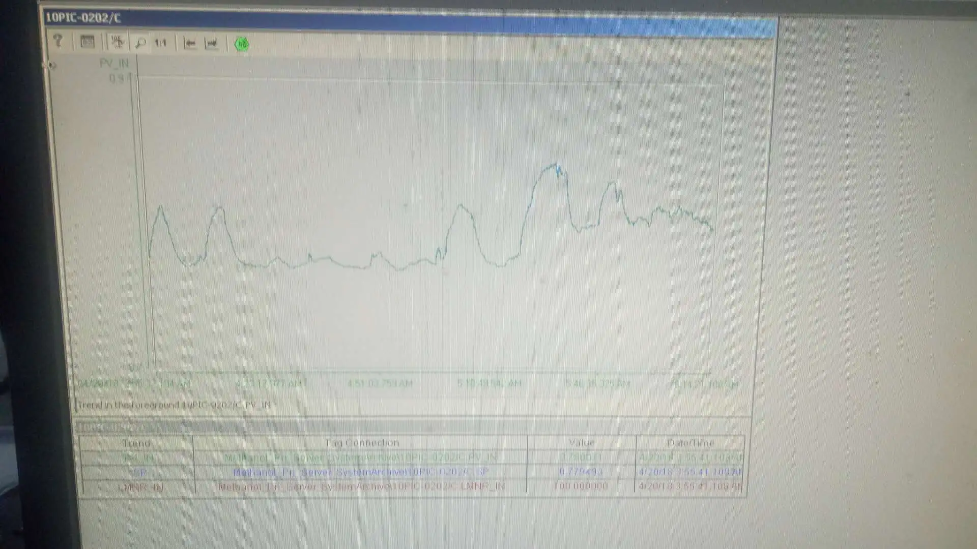

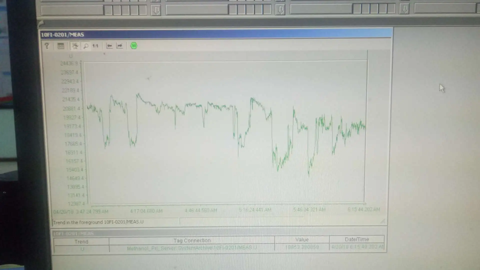

             往复式压缩机气阀坏,运行过程中自动减量。气阀更换周期一个月。。

气阀弹簧的长度材质强度在不同温度介质中都能影响弹簧的寿命,阀片的材质和气阀阀线的材质都影响了气阀的密封性,从图中看出,气量变化很大,建议检查气阀的同时对活塞环,支撑环,入口过滤器进行检查,还有前一级哦排气阀和后一级的进气阀也有必要检查下

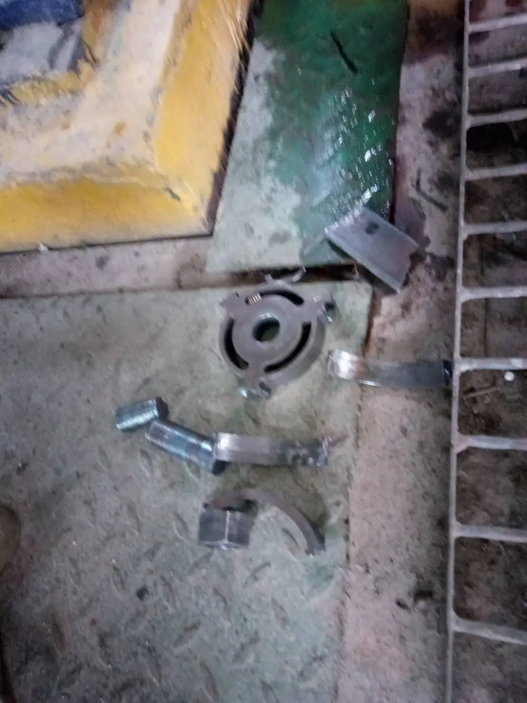

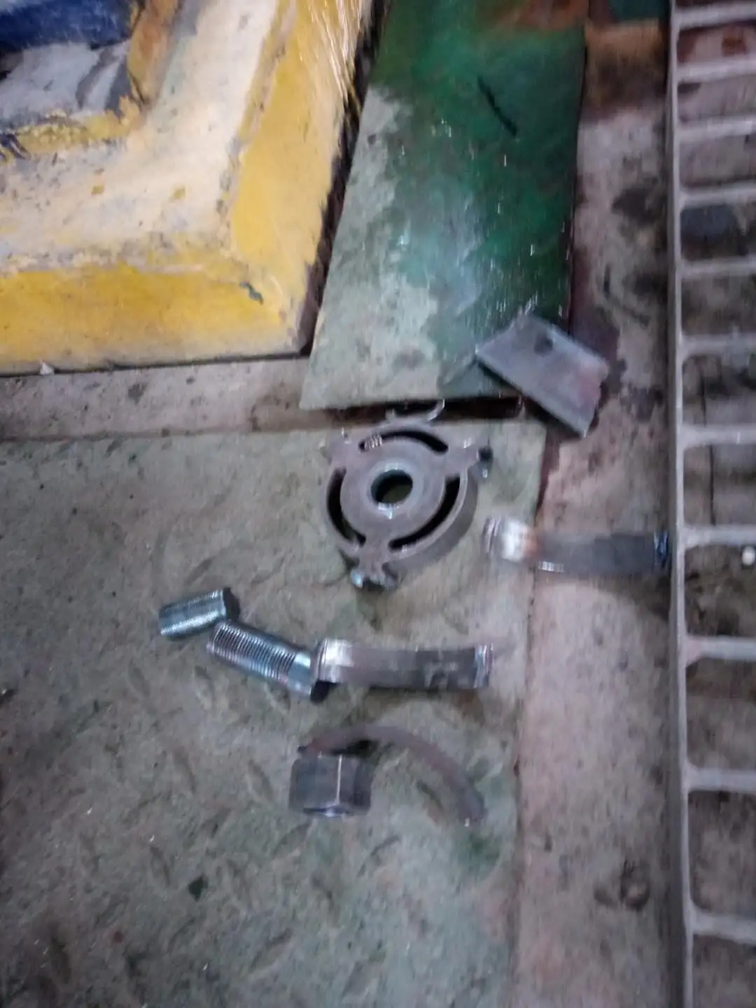

wangqiande2oo8楼主 VIP会员 永久VIP | 显示全部楼层       最后访问IP青海省
实习版(海友)  |  头衔:  【海川元老参与者】
检修上图

进气阀?出气阀?

看损坏的气阀,气阀螺母没有防松措施

都没见过这种气阀 看照片坏的停严重啊
