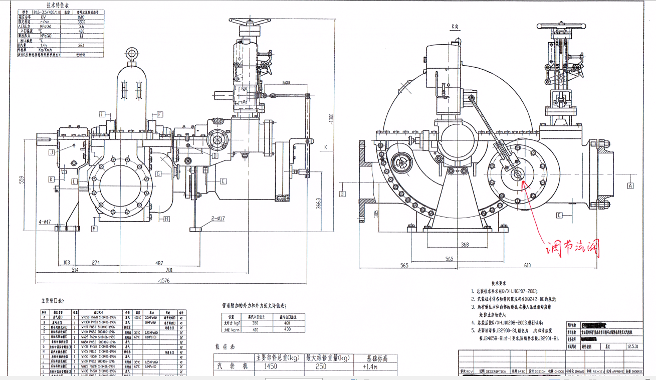

[求助] 泵用驱动汽轮机改造求助
1.4K |1
跳转到指定楼层
可易 | 只看该作者 回帖奖励 |倒序浏览 |阅读模式       最后访问IP江苏省
简介--海友高手们:       由于现用汽轮机调节汽阀阀杆总是磨损,我们想将汽轮机的调节气阀改造,原油动机是PGPL的, 改到速关阀前的管路上,请问各位可以实现吗?需要注意什么?-登录查看全文

B0SSVIP会员 永久VIP | 只看该作者       最后访问IP湖北省
海川顾问组(海友)  |  头衔:  【机械大区负责人】
简介--这项改造可以咨询厂家。 我们的调节气阀阀杆磨损后漏汽,压紧阀杆压盖、填料函钻孔注石墨胶,可以撑很长时间。-登录查看全文
发表于 2018-4-8 19:23:16
