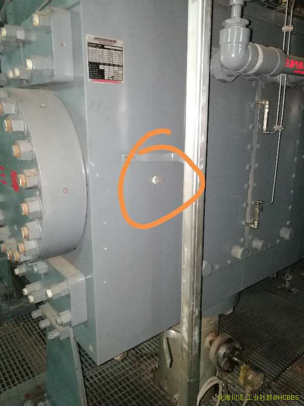

[讨论] 压缩机气缸上的丝堵是干嘛用的?

海川副教授  |  头衔:  【海川活跃分子】
排液、排污的吧。

示功器接孔

红领巾微扬楼主 VIP会员 VIP会员 | 显示全部楼层       最后访问IP广东省
示工器是干嘛用的呢
发表于 2018-4-1 20:45:02
判断压缩机示功图是否正常,预测故障模式,类似机组状态监测的功能,要有专业的数据采集设备及分析软件

雪峰86VIP会员 VIP会员 | 显示全部楼层       最后访问IP新疆维吾尔自治区
预留的接口,以便进行运行监测时使用

zhaizhaiVIP会员 VIP会员 | 显示全部楼层       最后访问IP广东省
这不我胡歌吗?这种是德莱赛兰成套的,根据用户需要增加配置的,这些孔就是为压缩机指示功即PV图设计的测压孔,时刻检测压缩机做功过程,在线检测的一种手段。估计公司没要。
