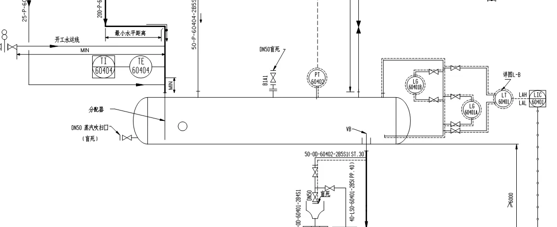

为什么有的蒸汽吹扫点在靠近回流罐底的一端?如下图

液位计现场和远传为什么使用同一个开口,,如果堵了岂不是两个都不准确

jsjdwxcVIP会员 VIP会员 | 显示全部楼层       最后访问IP江苏省
压力表也没有现场指示。。。

关注的侧重点不一样啊,液位计取压口的问题,看好多都是这样设计的,介质本身还是很干净的,堵的可能性不是很大;  详情 回复 发表于 2018-3-29 15:33

关注的侧重点不一样啊,液位计取压口的问题,看好多都是这样设计的,介质本身还是很干净的,堵的可能性不是很大;关键是吹扫口的设计目的?

我觉得蒸汽从开工水运线一起进去就可以,没有必要在容器上开口。。。介质干不干净,也许管线里面有脏东西呢,也许冬天会冻凝呢,总之一个取压口的设计是不可取的,既然有压力远传为何不设置现场压力表,仪表也有失灵  详情 回复 发表于 2018-3-29 15:56

我觉得蒸汽从开工水运线一起进去就可以,没有必要在容器上开口。。。介质干不干净,也许管线里面有脏东西呢,也许冬天会冻凝呢,总之一个取压口的设计是不可取的,既然有压力远传为何不设置现场压力表,仪表也有失灵的时候呢。

确实有点考虑不周

难道是为吹扫设计的

确实是蒸汽吹扫用的,关键是为啥这样设计?  详情 回复 发表于 2018-4-1 23:15

回流罐一般气体冷凝打回流用的,吹扫蒸汽开口位置我觉得不太影响,可能和吹扫置换方向有关!纯属个人见解

例如:罐体需要动火,就需要蒸汽吹扫,
