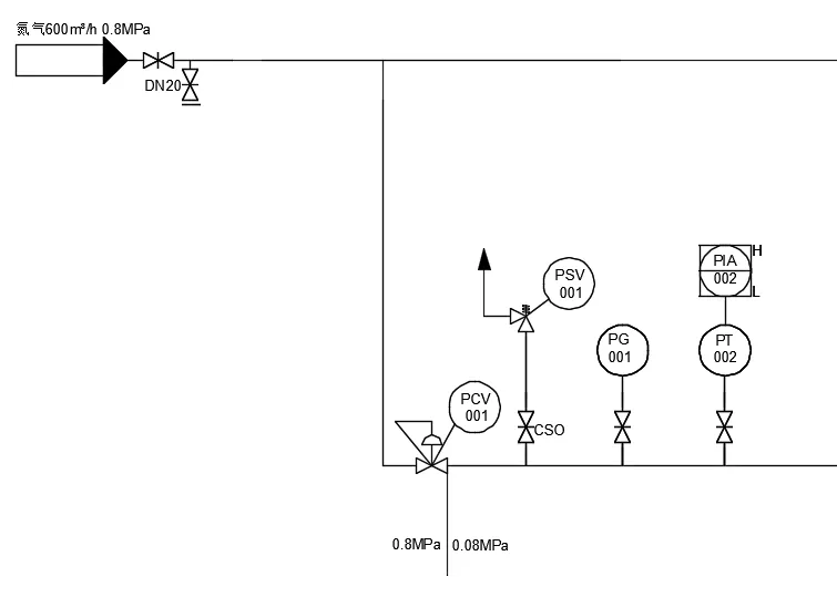

如图一 界区外0.8MPa氮气,经自力式阀减压至0.08MPa后,设立一安全阀,现在想知道安全阀的泄放量在此条件下如何确定,是装置氮气进气量么,还是有相关公式,另外整定压力还是去工作压力的1.1倍么,需要进行修正么

我觉得泄放量就是进气量,或者是后面用户的总的用气量。
整定压力就是减压后压力的1.1倍。

我有个疑问,比如正常空压机产气10000m³/h,正常进入其中一个装置600m³/h,这个装置再次进行减压,然后减压后的这个安全阀,泄放量应该按什么计算,如果按照进装置600,那是正常平稳时候,如何自力式阀故障  详情 回复 发表于 2018-3-27 14:16

我有个疑问,比如正常空压机产气10000m³/h,正常进入其中一个装置600m³/h,这个装置再次进行减压,然后减压后的这个安全阀,泄放量应该按什么计算,如果按照进装置600,那是正常平稳时候,如何自力式阀故障,用量不是会大幅度上升么,感觉也不能按制氮出口来设计,那样还太大

理应按照600来考虑。
进装置600那是因为减压后的装置正常平稳的时候需要600即可满足,像你说的加入自力式调节阀故障,下游装置因为压力升高流量会有所增大,但是前提是压力升高了才会增大,而这个安全阀就是防止压力增高所做出的的最及时有效的措施。
也就是说正常流量600,异常的时候流量顶多也是因为压力上升到1.2倍前有所影响,那么安全阀泄放量可以考虑600×1.2=720来考虑。

谢谢 600乘以1.2 这个系数由相关标准么

按照调节阀故障全开时,阀门能通过的流量计算,去查阀门的计算书,计算Kvs下阀门的通过量
