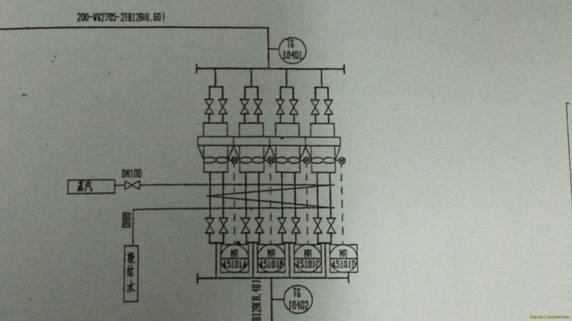

[求助] 空冷上的蒸汽线有什么作用
2.1K |6
简介--我装置空冷是冷却净化水的,但看到图纸上有蒸汽管线,而且还有凝结水线,不知道蒸汽线有什么作用?蒸汽线是在管束里面还是在管束外面? 如图 .guestviewthumb {margin:10px auto; text-align:center;}.guestviewthumb a {font-size:12px;}.guestviewthumb_cur {cursor:url("template/one_default/assets/common/scf.gif"), default; max-width:300px;}.ie6 .guestviewthumb_cur { width:300px !important;} 登录/注册后可看大图 IMG_20180325_192318.jpg (444.82 KB, 下载次数: 3) 下载附件  保存到相册 2018-3-25 19:28 上传 // [预览] strpos(IMG_20180325_192318.jpg,'.doc') !== false //strpos(IMG_20180325_192318.jpg,'.doc') !== false || strpos(IMG_20180325_192318.jpg,'.docx') !== false 1345285 == 1725814 var jq = jQuery.noConflict(); function buyAction0(aid,tid){ layer.closeAll(); } function showBuy(aid,tid){ showWindow('attachpay', "forum.php?mod=misc&action=attachpay&aid="+aid+"&tid="+tid); } function showtip0(aid,tid){ layer.open({ type: 2, shade:0.1, area:['1200px' ...-登录查看全文

简介--管束外面,用来伴热用的。用于冬季恶劣气候的防冻防凝,常见于冷却介质冰点在0摄氏度以上的空冷,例如苯;净化水的空冷到没见过,供你参考下-登录查看全文

简介--这个伴热应该是给从空冷出来的管线伴热用的,这是酸性水汽提装置?-登录查看全文
发表于 2018-3-26 17:49:03
你从哪里看出是酸性水气提的  详情 回复 发表于 2018-3-26 20:36

简介--岩岩若孤松 发表于 2018-3-26 17:49 这个伴热应该是给从空冷出来的管线伴热用的,这是酸性水汽提装置? 你从哪里看出是酸性水气提的-登录查看全文

简介--伴热不是这样的画法吧?而且你这个主管道200,加热蒸汽100,建议从工艺方面考虑,冬天是不是空冷要停几组,如果不加热,会不会冻堵-登录查看全文

简介--1、不知道你的蒸汽压力多少,如果属于高压蒸汽,那你的空冷动力就是蒸汽动力,蒸汽的意思也就是给空冷提供动力。但是看图形所示位置不太像。 2、冬季空冷温度过低(进料量小的情况下)如果是加氢的空冷还伴随这注水 ...-登录查看全文

简介--管束内,管束外不是这么画的-登录查看全文
