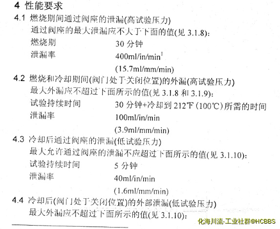

  何为仪表控制阀的防火性能?结构上又是如何实现的?

SHT3005-2016《石油化工自动化仪表选型设计规范》
10.1.1.5 当工艺对调节阀有防火要求时,应选用符合 API 607 或 API 6FA 标准的火灾安全型调节阀
API 为美国石油协会标准。 API 607是阀门耐火等级划分; API 6FA 是阀门防火实验标准。
API 607 按照距离阀门一定距离发生火灾,按照距离远近给阀门定防火等级;
API 6FA 就是把阀门架在火上烧:
阀门两头装在管道上,全开,看加热和冷却中的泄漏(外漏);
阀门一头装在管道上,全关,看加热和冷却中的泄漏(内漏)。

执行机构防火 可以选用防火罩
发表于 2019-8-11 13:53:23
zxg.wylton + 5 希望说详细点
按照SH/T3005-2016要求,阀门的气动执行机构、电动执行机构,都要求加装防火罩,符合UL1709标准,满足在1093℃烃类池火火灾工况下,30分钟之内执行机构不失效。  执行机构一般失效温度在70-80℃。
