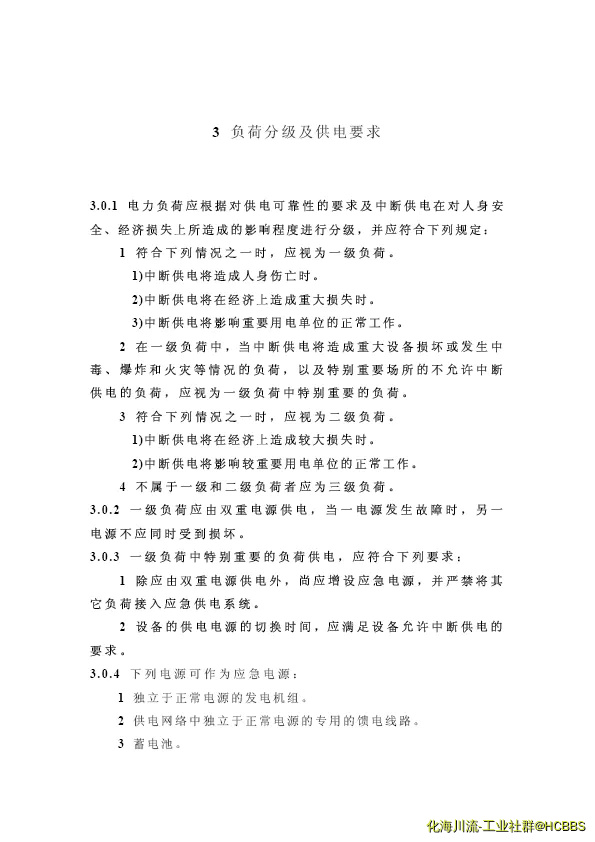

  一路供电,有自备的柴油发电机,过去安全设计上判定为满足二级负荷的双重电源。  究竟这个算不算双重电源?谢谢。

不算

关于电源设计问题,应该按照《供配电系统设计规范》GB50052-2009相关规定进行,下面是关于你提出问题(包括昨天的帖子)的相关部分图片,希望能够对

双回路和事故电源是两个概念

应该不能算 。
双电源供电一般特指两回电源来自不同的变电站(或配电所),这样就不会出现两回电源同时失压的情况,这种模式一般运用在特别重要的用户供电上,例如机场、火车站、医院等(上述场所还具备自行发电能力)!

是不是还要看这两路如何切换,能达到不间断?

生产装置突然停电也没发生过事故,经济损失也可以或略,究竟怎么样才可判定属二级负荷,由谁判定。 小化工、精细化工。

一般在设计时就会确认完毕,查一下设计资料即可。如果没有可以请熟悉的设计院帮助论证一下,或者自己单位有能力可以自己根据文件规定确认一下。
