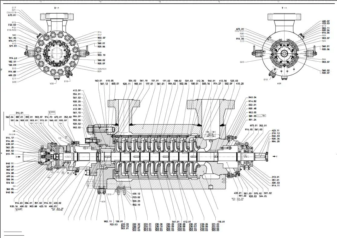

各位大侠分析都对,按检修规程认真来办。传个带平衡鼓多级离[心泵给大家。

看了一下,支撑轴承用的滑动轴承,残余轴向力用的推力轴承,筒式多级泵  详情 回复 发表于 2018-3-25 22:56

wei604213406楼主 VIP会员 VIP会员 | 显示全部楼层       最后访问IP重庆市

如果平衡鼓间隙正常,建议检查一下电机与泵半联轴节间距,如果与联轴节短节长度相差过大,高压电机运转时,磁力线自找中心,会对泵产生附加轴向力,造成轴承承载过大损坏.

明显是轴向力过大造成,第一检查平衡鼓间隙、第二检查流道分中,第三检查轴承压盖与轴承外圈间隙(这个间隙很重要的,过大造成轴窜动,过小轴承热膨胀造成轴向力过大)

你说的两端都是NU轴承的多级泵不用考虑平衡盘和平衡毂径向间隙和轴向间隙,只要测量转子总轴向窜量和后补窜量即可,调整后补窜量是转子总轴向窜量的1/2即可,而他说的这种必须调整定位轴承轴向游隙和平衡盘与平衡毂工作状态下的轴向间隙,调整不好要么盘不东车,要么定位轴承发热,严重的就是他们这样定位轴承抱轴。
发表于 2018-4-14 23:00:31
蓝天 + 5 鼓励新会员发言
多级泵检修每个间隙都可能影响到轴向力的大小,复测转子总窜量,后补窜量(半串量),后补窜量为总窜量的一半,复测定位轴承轴向游隙,轴承热膨胀间隙,最主要的复测平衡毂与平衡盘的工作位置轴向间隙(10丝到20丝之间),开泵后检查电流,定位端轴承温度,超温和轴向力大有很大的关系,主要就是平衡盘与平衡毂的工作位置轴向间隙过大(也就是超过20丝),在抱轴之前调整。
