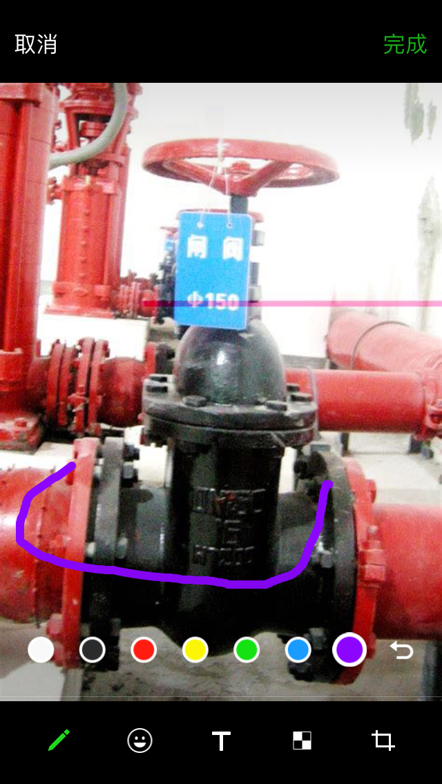

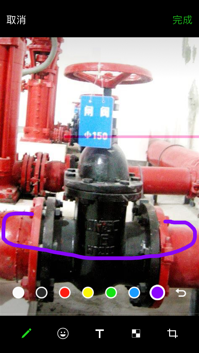

几点跨接哪个对

第一个吧~~~

这个肯定第一个对,原因是有的垫片是不导电的,垫片都不跨过去有什么作用还?第二种跨接线豪无意义。静电的法兰跨接,跨的就是不导电的垫片。

跨的不是法兰,而是不导电的垫片。

金属管道内介质是气体,液体的一般可不跨接,保证两个以上螺栓连接良好,介质是气送的粉末,颗粒状固体必须跨接,图中是消防水管可不跨接,满足规范要求的。

《GB 50169-2016电气装置安装工程接地装置施工及验收规范》不能保持良好电气接触到阀门、法兰、弯头等管道连接处应跨接。如果需要,第一个接法正取。

难道不应该是相邻的法兰片都跨接上么?
