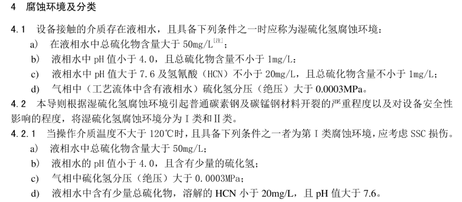

简介--温度压力都不高(0.5MPa,50度) 含有极少量硫化氢(大概几PPm) 可以选用Q345R吗 还是选用Q245R,从含量来看不属于湿硫化氢工况 选Q345R的话用不用选HIC-登录查看全文

简介--湿硫化氢环境也只是几ppm, 对下那几个条件就知道了.-登录查看全文

简介--我觉得优先选Q245R,可以选Q345R,不用选抗HIC-登录查看全文

简介--截图来自SHT3193-2017石油化工湿硫化氢环境设备设计导则 我觉着可以先确定有没有液相水,如果有水在判定是否满足4.2.1b)条件-登录查看全文
