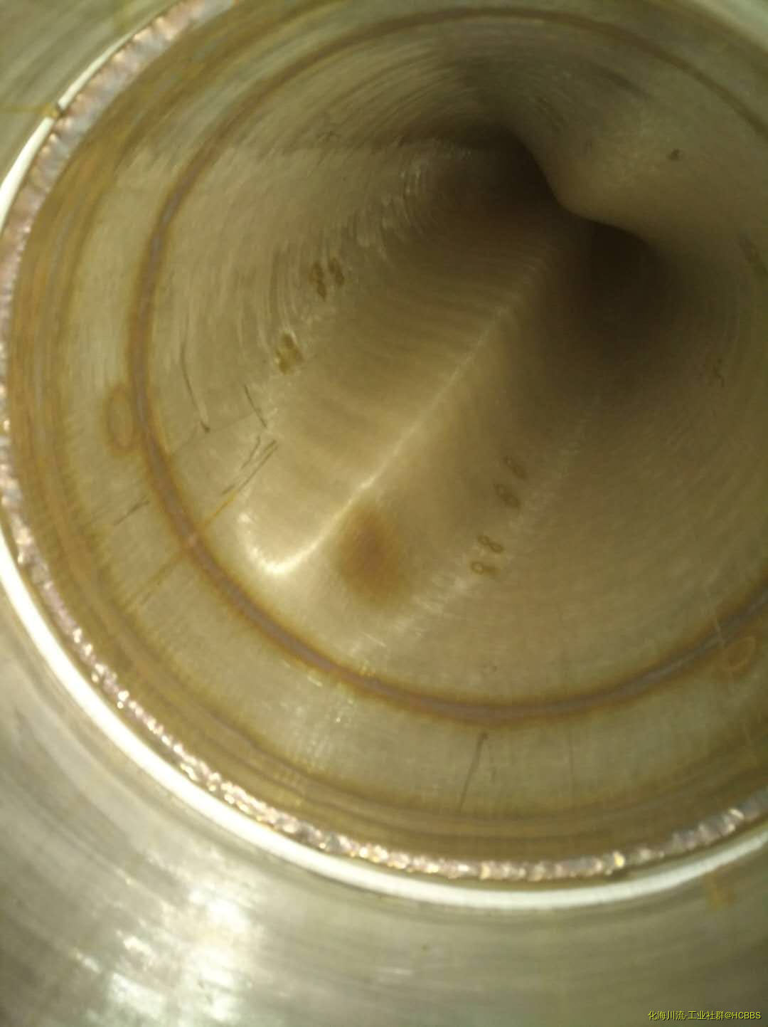

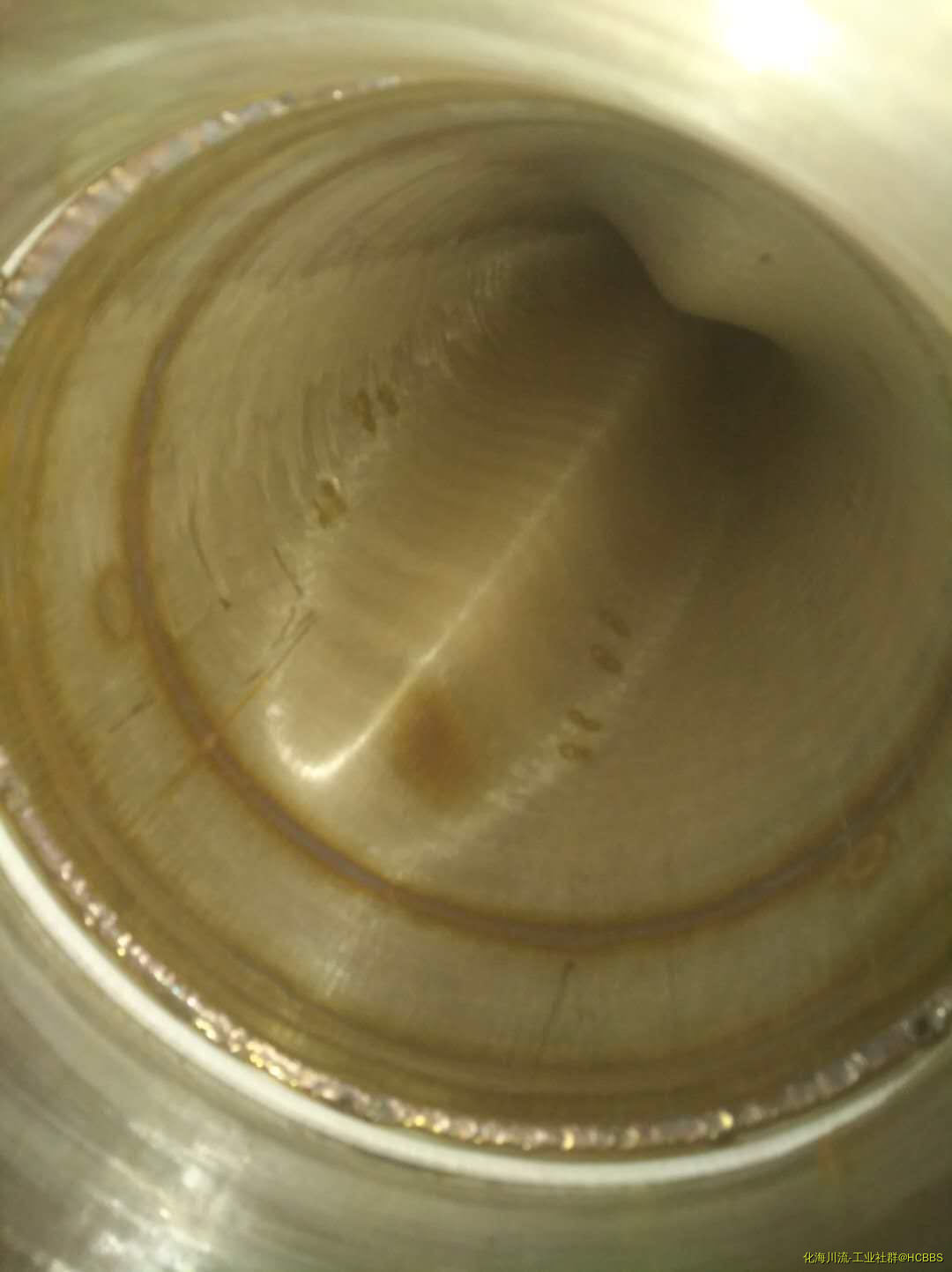

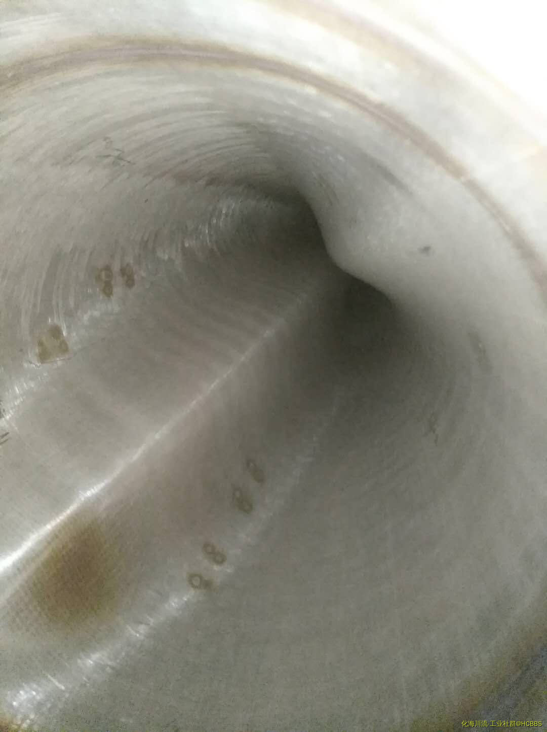

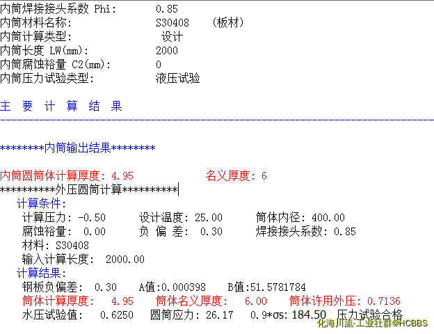

夹套管外管试气压,还没打到5公斤,内管已经变形,内管是400,厚度5cm,外管450,请问大家造成这样的原因是?难道真的是厚度不够?希望得到大家的解答,谢谢!

是不是由于打压引起温度升高,内管受热膨胀,而内管又无法在长度上释放膨胀量,只能向内释放膨胀量。

应该不是 看这个样子是被压溃了 楼主没有交代清楚 管道材质?壁厚究竟是5CM还是5mm 直径400的管道,5mm的壁厚,确实有点薄了 这个设计没有校核吗?  详情 回复 发表于 2018-3-12 19:49
qq_放学后想被人打13713楼主 VIP会员 VIP会员 | 显示全部楼层       最后访问IP广东省
兄弟,我旁边还有一个这样的夹套管,气是从那边引进来的,反而远离那个出问题
发表于 2018-3-12 19:48:04
应该不是
看这个样子是被压溃了
楼主没有交代清楚
管道材质?壁厚究竟是5CM还是5mm
这个设计没有校核吗?

304材质,5cm厚,

已经压倒从里面漏气了

就是刚度不够造成的,没有校核外压,壁厚不够。要么套管试验时候芯管也带压

之前内管试水压也打到8公斤,这次气都没打满就出现问题,壁厚是5mm的
发表于 2018-3-12 22:14:00
飞逝VIP会员 VIP会员 | 显示全部楼层       最后访问IP浙江省
内管试验肯定没问题,承受不了外压!

兄弟可以解释一下原因吗?当时打气还没有充满,估计里面就5公斤以下气压

你可以按照这个公式校核一下,估计压力就是超过了许用应力发生失稳

一定是超压引起的,如果打压值没错,可能是压力表出现问题了。

瞎猜哈能不能是水打压冻的???400的直径,厚度5mm,测量一下够5mm么??打压的时候是不是超压了啊???看这个厚度有点儿不靠谱,显着薄了些。

夹套为什么要试气压呢?图纸要求应该为盛水试验吧?这种夹套一般为常压设计,外部打压不瘪才怪。
发表于 2018-3-13 09:33:57
给你算了一下,你这筒体壁厚绝对是不够的,你们胆子也挺大的,这设备估计是拍脑袋自己做的吧,都没经过正规设计的。

你的内管是经过机加工处理的吧,400的管基本都是椭圆的,在经过机加工的时候会出现极度减薄的区域.....外压还好些,内压绝对不行。外层波纹管就是为了产生位移的时候考虑的,你内层都没考虑这些问题才会出现鼓包的情况。你做成内外两层波纹管就没事了。

应该就是超压了,能承受内压不代表能承受外压。
