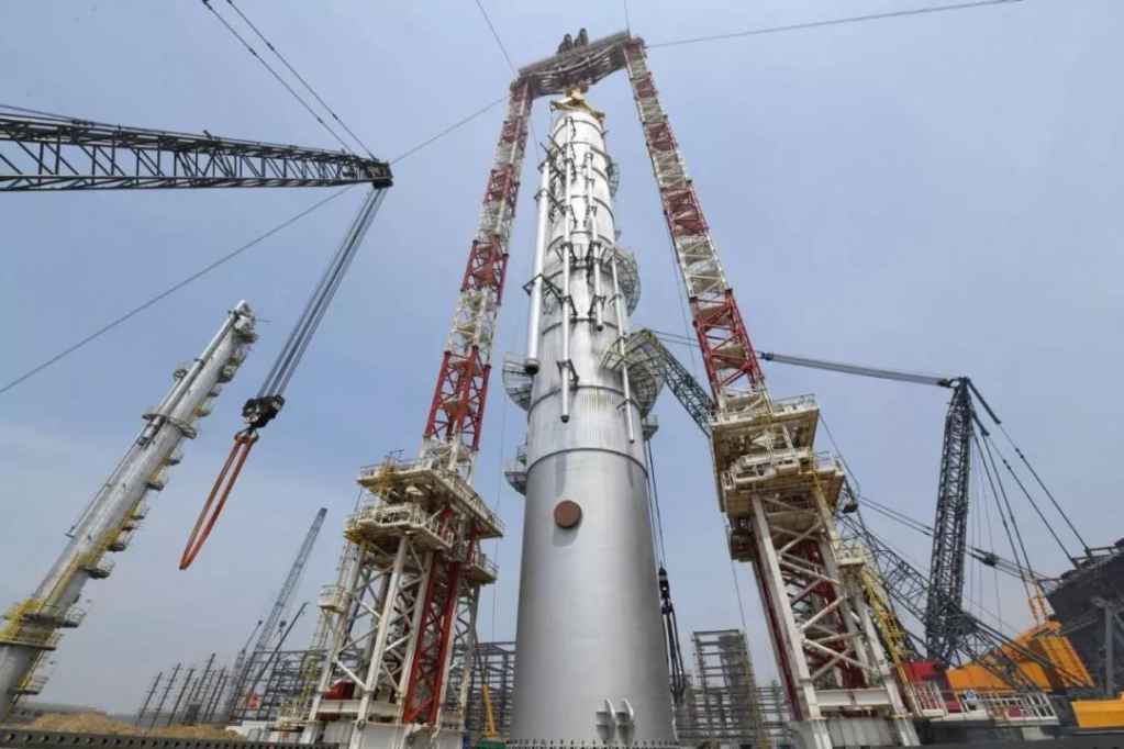

4月29日,中油一建公司5000吨门吊转战2#芳烃装置,将芳烃装置的二甲苯塔(重1836吨)成功吊装就位。
发表于 2018-5-3 13:45:51
此次吊装的二甲苯塔高91米,最大处直径10米。
发表于 2018-5-3 13:46:50

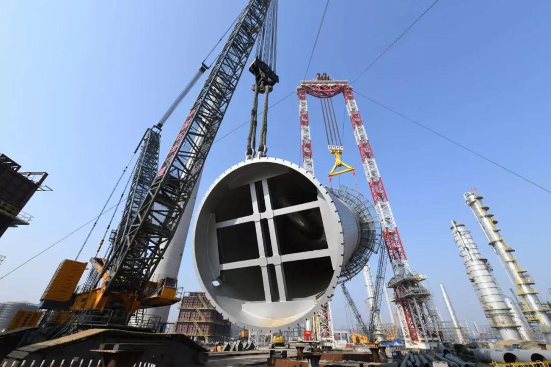

再上一张鸟瞰图。
发表于 2018-5-3 13:51:08
