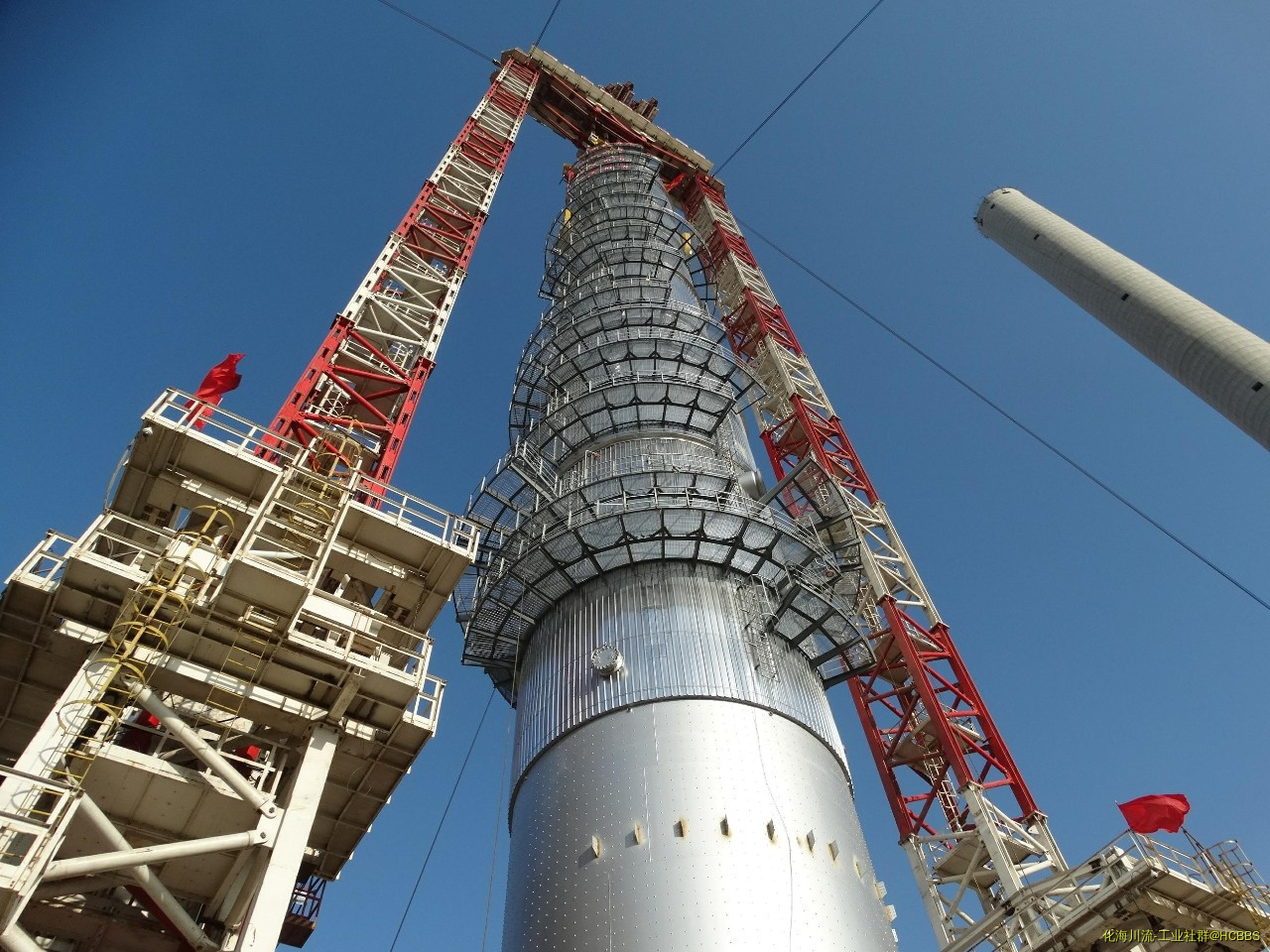

月20日上午8时27分,中国石油集团公司十大利器之一—MYQ型5000t门式起重机主吊,LR11350型1350t履带吊抬尾,采用“液压提升法”工艺,用时约5小时36分钟顺利将恒力石化(大连)2000万吨/年炼化一体化项目1#芳烃联合装置中1836吨2#二甲苯塔T-5103吊装至指定位置。

该塔起重质量1836吨,高度91米,直径10米,是中国石油集团公司首次对百米级设备进行整体吊装。

此次吊装采用SG1工况,单侧塔节11节,横梁跨距28米,安装完成高度近140米。 [attachimg]1336673[/attachimg]  详情 回复 发表于 2018-3-8 17:55
