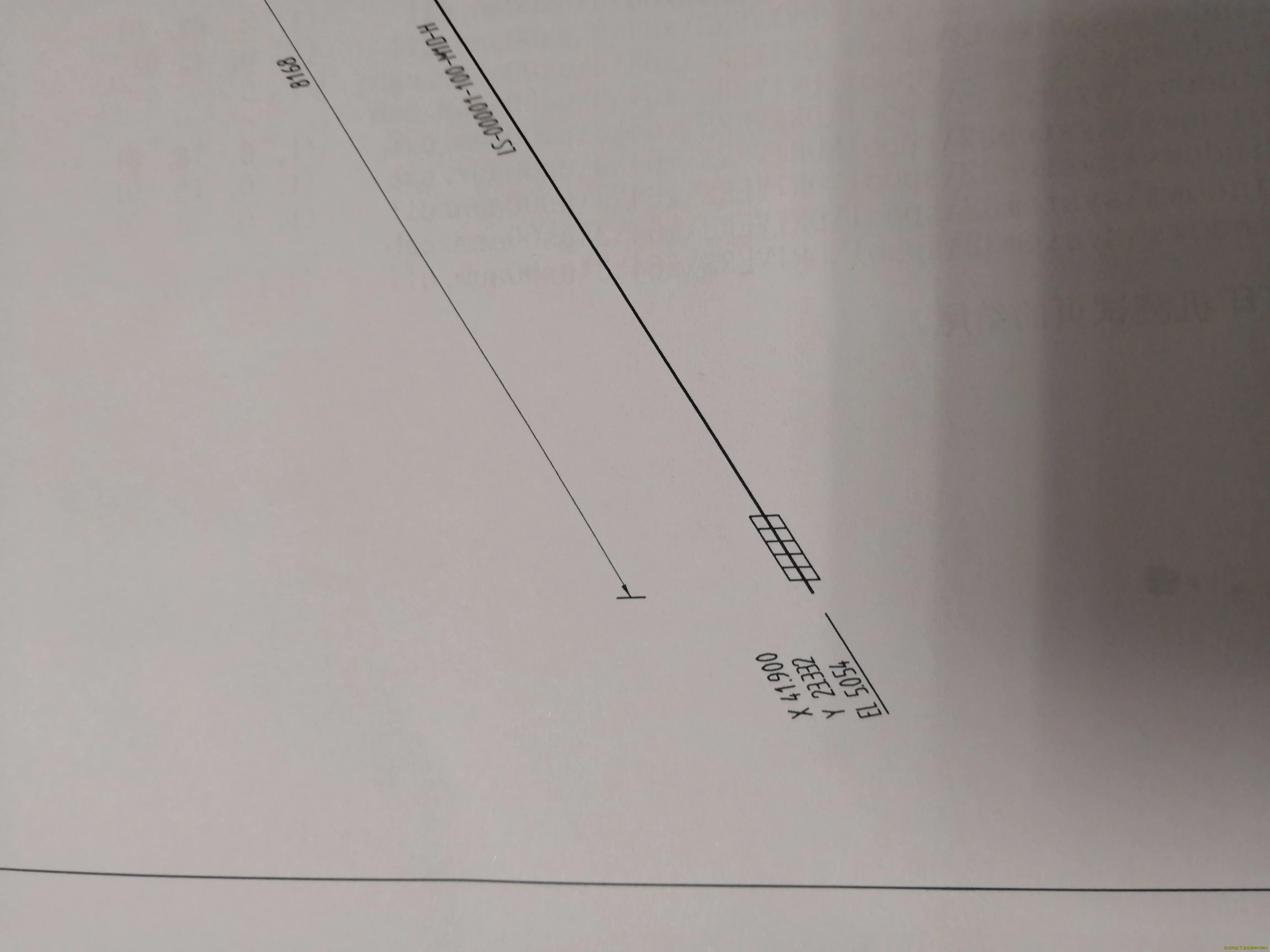

[求助] 这个轴测图上的管件是什么呀

zwlove11VIP会员 VIP会员 | 只看该作者 回帖奖励 |倒序浏览 |阅读模式       最后访问IP广东省
简介--.guestviewthumb {margin:10px auto; text-align:center;}.guestviewthumb a {font-size:12px;}.guestviewthumb_cur {cursor:url("template/one_default/assets/common/scf.gif"), default; max-width:300px;}.ie6 .guestviewthumb_cur { width:300px !important;} 登录/注册后可看大图 IMG_20180308_102534.webp (191.97 KB, 下载次数: 1) 下载附件  保存到相册 2018-3-8 10:27 上传 // [预览] strpos(IMG_20180308_102534.webp,'.doc') !== false //strpos(IMG_20180308_102534.webp,'.doc') !== false || strpos(IMG_20180308_102534.webp,'.docx') !== false 1336445 == 1725814 var jq = jQuery.noConflict(); function buyAction0(aid,tid){ layer.closeAll(); } function showBuy(aid,tid){ showWindow('attachpay', "forum.php?mod=misc&action=attachpay&aid="+aid+"&tid="+tid); } function showtip0(aid,tid){ layer.open({ type: 2, shade:0.1, area:['1200px','800px'], title:'附件预览', shadeClose:true, //content: 'https://bbs.hcbbs.com/plugin.php?id=doc_review:view_z&aid=' + ...-登录查看全文

鬼弟傻乎乎VIP会员 VIP会员 | 只看该作者       最后访问IP山东省
简介--同求-登录查看全文

zhanglei0314VIP会员 VIP会员 | 只看该作者       最后访问IP北京市
简介--这标识不是管件吧?应该是保温吧,管件都会对应序号,侧面会有材料描述-登录查看全文

sf169VIP会员 VIP会员 | 只看该作者       最后访问IP天津市
简介--就是保温,管道标注后面-H也指保温。-登录查看全文
