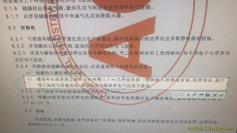

看看这个规定
发表于 2018-3-1 18:45:26
参与人数 2财富 +15 收起 理由
68589544 + 5 发起议题
匆匆的过客 + 10 发起议题
专家是这样说的:
一般情况是进入罐区前释放身体静电,上罐由于运动后产生静电所以小平台边还会有本安型的静电释放器,检尺部位还有石油尺静电线与与罐体连接的固定端,释放由于下尺和提尺带来的静电。罐底部采样器边也有静电释放端,采样时释放身体静电。如罐顶采样一样加身体静电释放器和采样绳的释放静电固定端。

这是什么规范啊?
发表于 2018-3-3 20:49:32
匆匆的过客 + 2 积极参与
这个规定应不理解为所有的储罐吧?  从字面意思理解仅对罐顶设置了取样口的储罐才有此要求。不知我理解是否正确

看条文是对可燃液体储罐,可燃气体储气柜也有这样的规定吗?

我也不清楚,群里看见有人讨论这个,就分享了,应该是有这个规范的。

不知道楼主用的是哪个标准。石油库设计规范GB50074-2014中只对外浮顶罐作出了相同的要求。

该条文出自AQ 3053-2015 立式圆筒形钢制焊接储罐安全技术规程 8.2.4

看来技术规范要看,安全规范也要看
这个部分是否会整合到技术规范里边呢

学习了,以后还真得注意浮顶储罐静电导出问题。

这个倒是没有设置,是不是针对浮顶储罐静电导出而说的?

之前很多易燃易爆装置入口都设置了 静电球,上次我们国外过来的一个专家讲 这玩意 意义不是很大在装置内 最起码,冬天人在走路静电一直在产生的,对于储罐特别是易燃易爆有队大气排放口的罐区 最好还是有个 好点的啊
