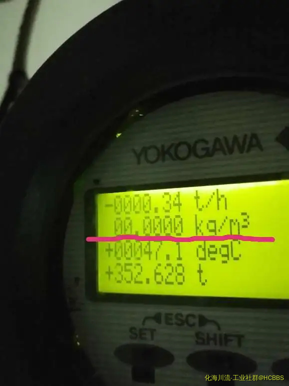

在水流过质量流量计时,密度显示四百多,现在没有流量的时候,密度显示0,正常生产的时候走的是葡萄糖,密度是一千多,正常,为啥?

现在里面介质是水,密度不应该是0啊

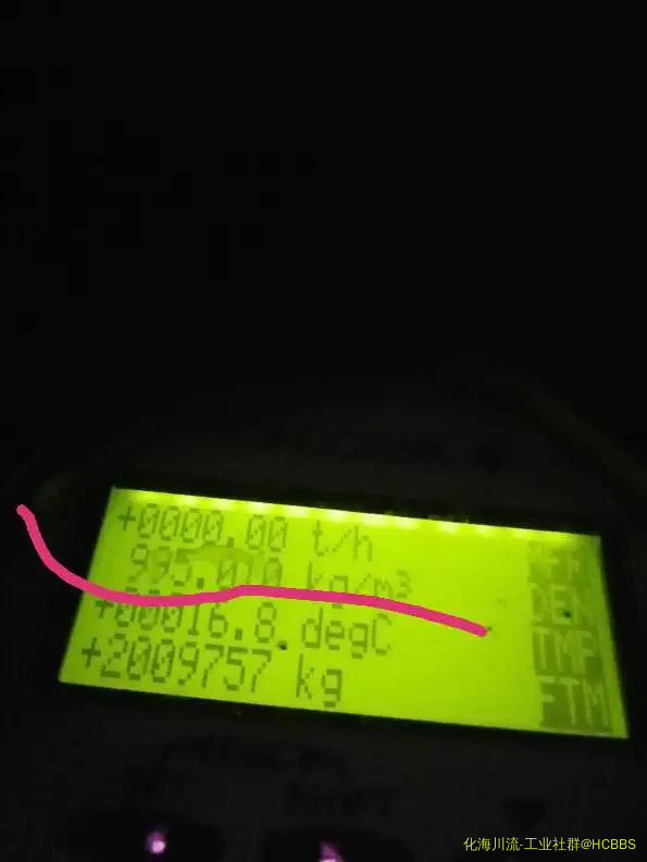

zqw688楼主 VIP会员 VIP会员 | 显示全部楼层       最后访问IP江苏省
下面这个图另一个流量计的
发表于 2018-3-1 13:15:43

水中是否有气泡,处于两相流状态。

拆下来清洗一下衬里

生活_NBYEVIP会员 VIP会员 | 显示全部楼层       最后访问IP江苏省
表头看起来像电磁流量计
发表于 2018-3-2 08:39:16

这个没流量为什么能测出密度?你确定这是质量流量计?

第一,你这个确认是质量流量计吗?质量流量计在包管的前提下,密度是一定的,不会因为你走料和静止,物料的密度会变化(密度变化的原因就是没包管,有气液2相的现象)。第二如果是电磁流量计物料的密度是手动输入的,好像不是直接测量的

流量计是质量流量计,流量计是空的情况下密度就是0,使用过程中密度随介质变化而变化!
横河的流量计,不管是质量的 还是电磁的,表头一样
