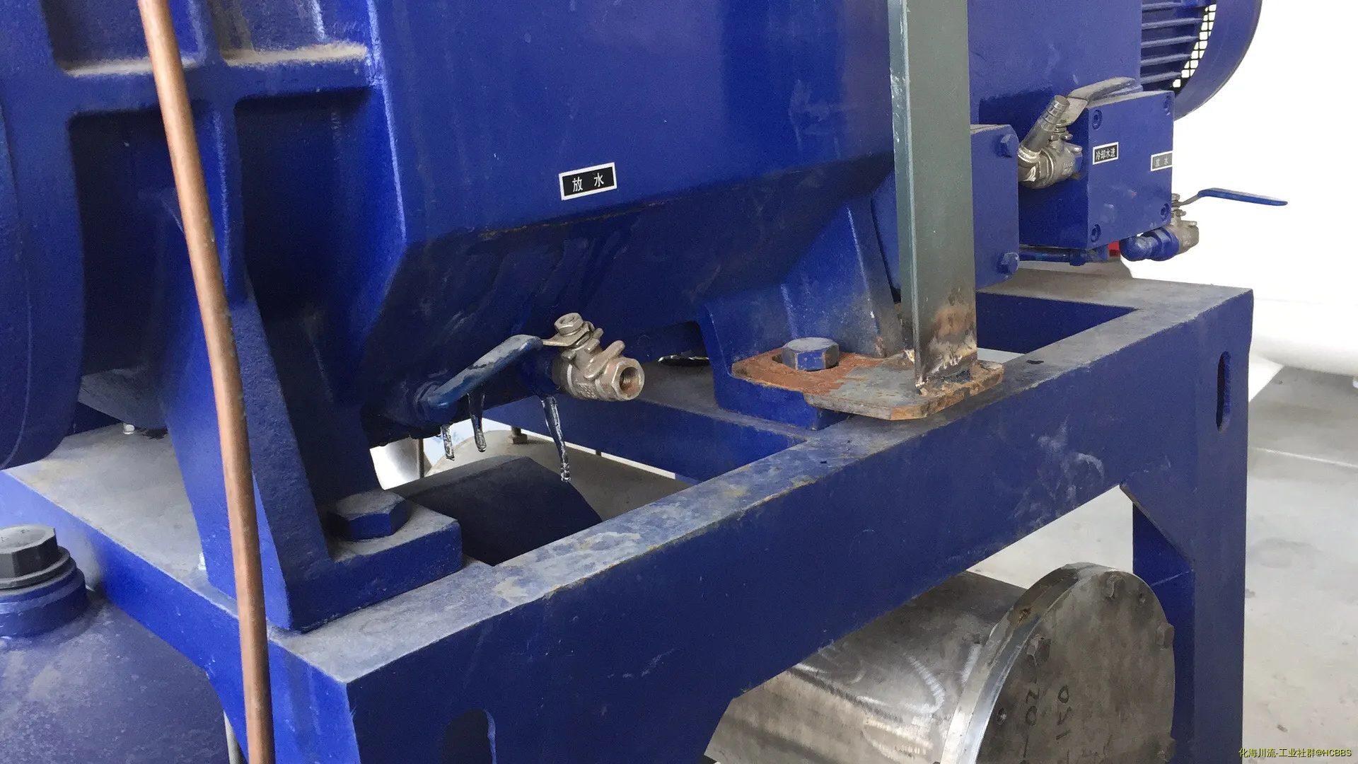

刚入冬时,一台离心泵壳内水未放干净,导致泵壳冻裂;
年内又冻裂一台螺杆真空泵。
照片分享给各位海友,北方的海友应该注意注意了。
是泵体夹套内水未放干净导致的。
可以看到明显的裂纹
厂家来人焊住,并喷漆(色还不一样)

夹套放净冷却水后要用风吹扫干净,最后封堵进出口!

这是 水冷的罗茨真空泵?

如果真的不能保证将水放干,那就浪费点蒸汽,用黑胶管一直暖着,真跟白天晚上还有温度一直调节着蒸汽的开度,总比换泵划算吧,再说冻坏泵也算是工作的失误

放水的时候需要把进口也打开放空,不然放不干净,至于需不需要密闭个人感觉问题不大。

长期不用的设备要加盲板进行隔断,然后泄水在用氮气吹扫干净,进行封堵。间歇启动的设备就加电伴热吧。

放水完毕需要用空压机充气把液体完全排净
