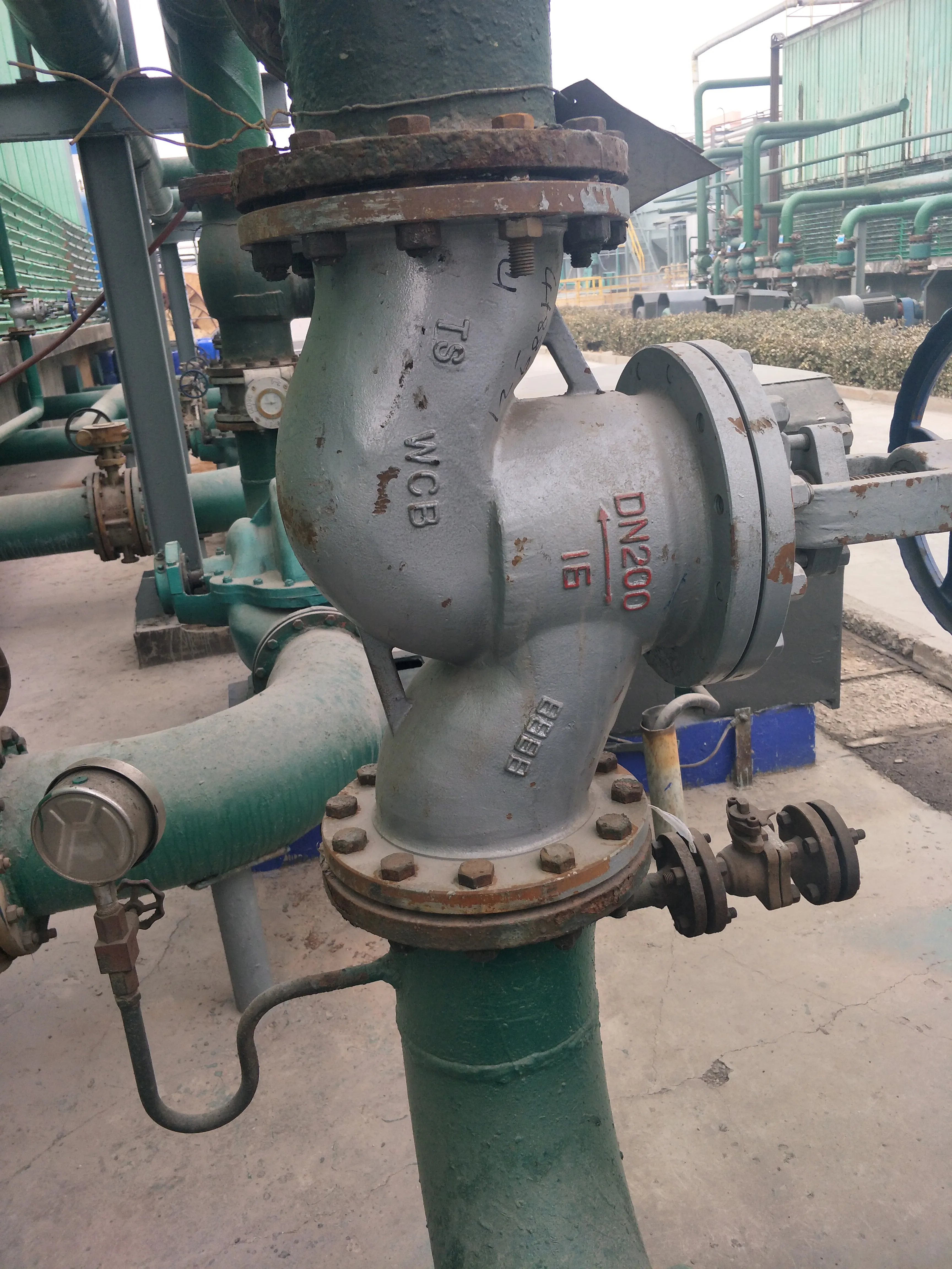

[讨论] 截止阀,高进低出,是不是哪里不对

fsgqzcnVIP会员 VIP会员 | 显示全部楼层 |阅读模式       最后访问IP北京市
截止阀,高进低出,是不是哪里不对,见图

口径大的或者压力高的也有高进低出

有高进低出的哈

PN16吗?看着 像 低压 液体介质?

在国内外标准里对截止阀何时采用低进高出、合适采用高进低出好像没有明确标准规定,通常到DN100都为低进高出,DN125以上包括DN125设计成高进低出。
     大口径的或高压力的截止阀之所以设计成高进低出的形式是因为阀瓣太大而阀杆细,光靠阀杆来顶是压不住的,会造成内漏现象。
    高进低出的截止阀通常设计成双阀瓣(又称平衡阀瓣),设计成双阀瓣的目的有两种,一种是当阀门在开启或关闭时避免产生太大的压差。二是考虑到阀门的钢性.采用高进低出介质流向结构,当阀门关闭时,上下两方向产生自密封效果。且压力越高,密封效果越好。

当截止阀公称通径小于200压力小于25兆帕时,通常采用低进高出。公称通径大于200压力大于4兆帕时采用高进低出。介质从阀芯的下方进入的缺点是阀门的驱动转矩较大,约为上方进入的1.08-1.08倍,阀杆受到的轴向力大,容易弯曲,公称通径和压力增加时,这些缺点显得特别突出,明显影响阀门正常使用,所以直径大、压力高的地方阀门往往采用高进低出。

1.这个要根据介质压力了,没有特别定义压力界限,一般低压用低进高出,高压用高进低出。
2.常见的8公斤以上可以高进低出,图片设计为PN16 高进低出

可以   阀体箭头向上表示承压方向为上   采用高进底出可以

看背景和管道颜色,这不就是动力车间的循环水吗

完全正确的

按箭头方向安装就好,介质流动方向是就箭头方向

这个阀安装的有问题吧,肯定得内漏呀

为啥?

估计啊,不一定正确,就是觉得密封面一直在受压外推打开呀

压力高的情况下,如果低进高出,介质会冲击填料,造成泄漏;所以一般低压力介质上截止阀是低进高出,高压力情况下,是高进低出

厂家方向标错了吧,截止阀不都是低进高出的么

截止阀有高进低出的,大口径或者高压的情况下,是会把截止阀设计成高进低出的,并且采用双阀瓣设计

高进低出的话  你的阀门不是装反了吗?  图片明明是下进上出。
