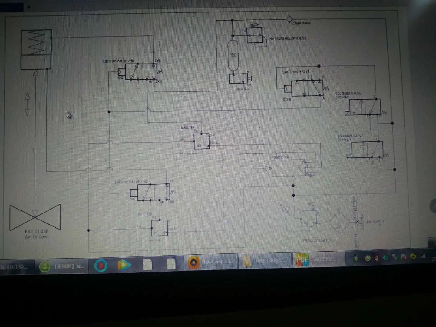

望高手指教
如附件图片所示的阀门气路图中, 锁止阀是如何保位的,当SIG口气源断了,阀门气缸内的气不就从EXH口排出了吗,这样不就不能保位了吗?非常疑惑
谁知道到底怎么回事,谢谢大家了

气缸阀的故障位置是由气罐实现的。
发表于 2018-2-25 06:36:36
这台调节阀的控制比较复杂,是一台FC阀(气开),我认为这里的锁止阀(LOCK UP VALVE)不是做保位用的,而是间接代替了2台电磁阀。这台调节阀的控制是阀门定位器两路输出后经过气动放大器再经过锁止阀到达气缸,同时锁止阀的动作又是受到两台气路串联的电磁阀控制的。我想设计者的本意是怕误动作,才设计两台电磁阀串联,必须两台电磁阀动作联锁才起作用。因为这是双作用阀门,意味着需要4台电磁阀。因此为了避免这个问题,2个锁止阀间接代替了另外2台电磁阀。

谢谢指教!那就相当于一个气控换向阀了呗?怎么感觉多此一举了!没啥作用?

从图上看确实是一个故障关闭阀门,阀体上注明了,而且上气缸还画上了弹簧,从图上看是没有故障保位功能的。
而且执行机构尺寸应该比较大,这也是用了锁止阀搭配先导元件的原因,我估计进气缸的风管应该至少在10mm以上吧,而且这个阀门还设置了快速关断功能,上气缸的锁止阀exh口连接的应该是一个事故风罐,联锁动作时风压和弹簧共同作用保证阀门快速可靠动作。

这个气路本身就没有保位功能,故障关,而且有个多余组件就是那个SWICHING VALVE 有没有都一样

同意这个气路本身就不是保位,但没有那个SWICHING VALVE你就没办法控制气控换向阀的换向,锁止阀的作用是控制两个气控换向阀在失气时气路换向到储气罐实现阀门的故障关  详情 回复 发表于 2018-4-10 15:48

仔细看,SWICHING VALVE作用是风压低时让阀门动作,其实没有一样的
