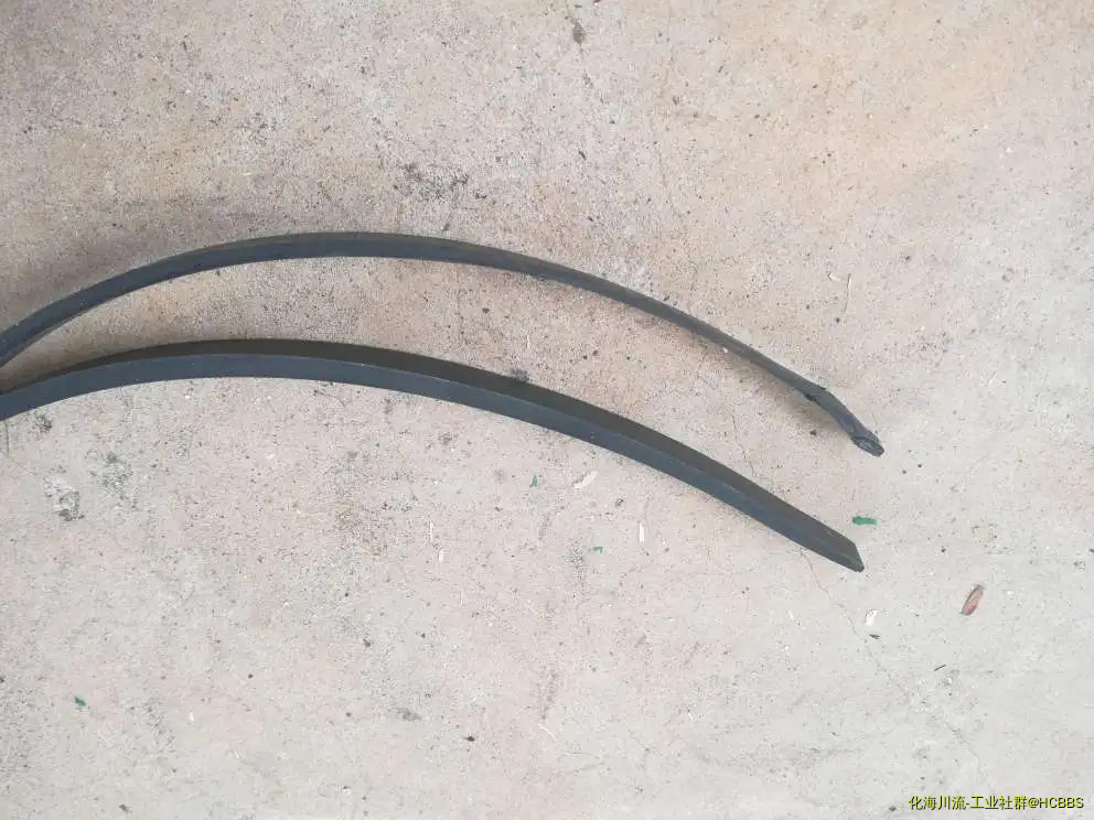

[讨论] 丙烯压缩机一级活塞环为非金属材料,无油润滑。
1.8K |6
backcat666 | 显示全部楼层 |阅读模式       最后访问IP上海市
加入千万工业人行列
请问:气缸内有填料润滑油少量漏进去,这会导致活塞环加快磨损吗?

不会。主要害怕填料注的油由压缩机送入反应系统,而影响下一步工艺操作。

看这积灰是不是研究一哈将压缩机入口的过滤器检查一哈啦,太脏了吧,这些东西在气缸中存在会加速活塞环使用寿命的。
正儿八经的管理问题,这个样子了应该制定设备的定修计划啊,脱落的碎片会造成设备的更大损坏或损毁的。供参考。

活塞环加快磨损,只要还是一是介质太脏;而是设备加工光洁度是否符合标准;三是活塞环质量
进口过滤器打开过,很干净呀!
发表于 2018-2-21 19:03:03
442159460 + 5 积极参与
backcat666楼主 | 显示全部楼层       最后访问IP上海市
backcat666 发表于 2018-02-21 19:03
进口过滤器打开过,很干净呀!
活塞环局部被磨的很薄,其他部分薄厚均勻,这种偏磨又是什么原因造成的呢?
