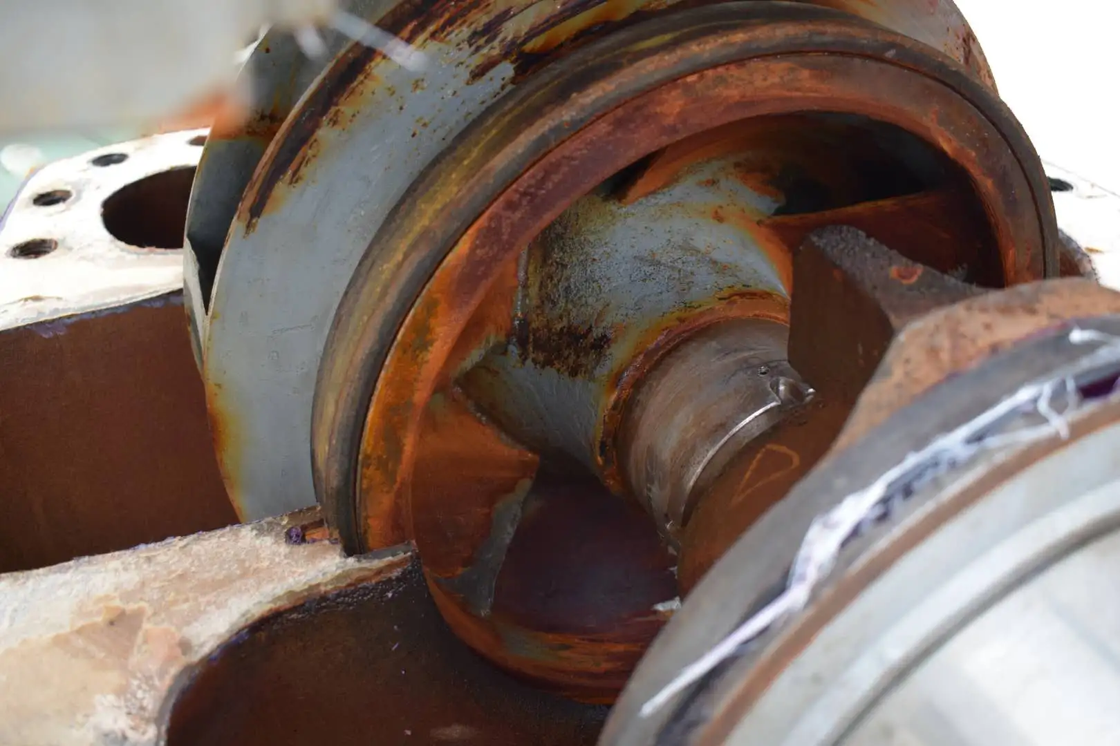

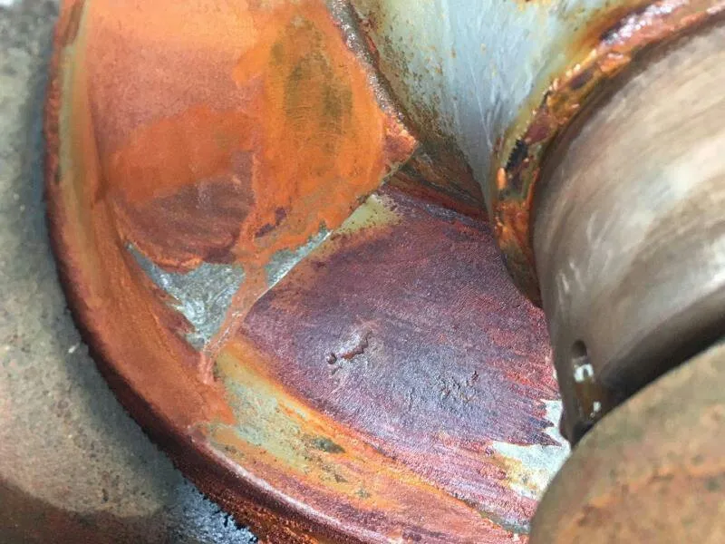

各位大神,现场三台循环水泵,根据设计院设计条件是正压进泵,但是泵使用一段时间后,叶轮低压区出现坑洞(见图片,图片为使用40天左右的铸钢材质叶轮),严重的叶片甚至穿孔!请问有没有遇到过这种情况的?怎么解决?

寂寞烟火楼主 VIP会员 VIP会员 | 显示全部楼层       最后访问IP湖南省
补充一张铸铁叶轮运行6个月穿孔的照片,请大家帮忙看看!

可以看一下叶片的另一面,也就是叶片的工作面,可以用小镜放到两叶片之间看一下,如果孔洞、或马蜂窝状坑很多,那就是气蚀引起的,可以通过增加泵入口的压力、降低介质的温度等方法解决、如果条件都不满足就需要选择气蚀性能好一些的泵。

我觉得是气蚀引起的

1、将叶轮材质升级为316奥氏体不锈钢
2、改进工艺提高泵入口压力,降低汽蚀量

还是换不锈钢的吧,你这水里杂质较多,电化学腐蚀挺厉害的

是气蚀引起的!建议:提高泵进口压力!

换成304不锈钢叶轮,同时增大入口压力或液位。

感觉像气蚀引起的,建议楼主采用叶轮材质升级,同时工艺上想想办法,把泵入口压力提高,工艺换热流程优化一下,实在不行把泵入口管道保温拆了,使介质的温度降低,主要目的是避免气蚀。

泵可能气蚀引起的,在泵转动时,水不断地击打叶轮(水锤),叶轮本身存在工艺缺陷,在此作用在,叶轮产生蜂窝状孔。

把叶轮的材质换成抗汽蚀能力强一些的;同时提高泵的入口压力。

增加诱导轮,改为双相耐气蚀刚!

1.提高进口压力如提高进口液位i,降温,进口管线加大等,2.材质升级,3.循环水PH控制偏碱性7-9,加药调节

应该从:
1、气蚀,也就是操作;
2、介质;
3、叶轮本体材质。
三个方面入手,综合考虑,治标治本去解决问题

这个应该是汽蚀造成的,可以采用更换304甚至以上材质的叶轮,但是汽蚀如果得不到根本解决,下次检修时也应检查泵蜗壳、泵盖等部位是否同样存在汽蚀痕迹。要想彻底解决,就得提高入口压力,降低温度,对工况进行重新核算。

鉴于运行时间不长,出现问题,建议版主:
1、复查一下水泵厂家提供的出厂性能曲线测试报告。请设计重新校核一下,汽蚀余量是否足够。(有时厂家为了降低成本,采用高转速泵,能够在小泵型的条件下满足你的流量和扬程需要,并且效率相对更高,但汽蚀余量会偏低,给以后的运行带来隐患。)
2、如果汽蚀余量只是不足一点,更换不锈钢叶轮是个折中的解决办法,但最好请泵厂同时能够优化叶轮结构,降低必须的汽蚀余量。(更换材料只能是延长叶轮使用寿命,并不能根本解决汽蚀问题)
3、如果差距较大,建议版主换几个泵厂,再重新咨询一下,选择一台低转速低汽蚀余量的泵,一劳永逸的解决问题。
4、操作中,也请版主注意。是否会存在灌泵不充分的情况,一定要在泵的顶部最高点,设排气阀,充分排气后启泵。

不知道是什么介质?介质温度如何?转速多少?气蚀缺陷可以通过高分子金属修复材料进行修复,然后使用金属陶瓷涂层进行气蚀保护,延长使用寿命。
