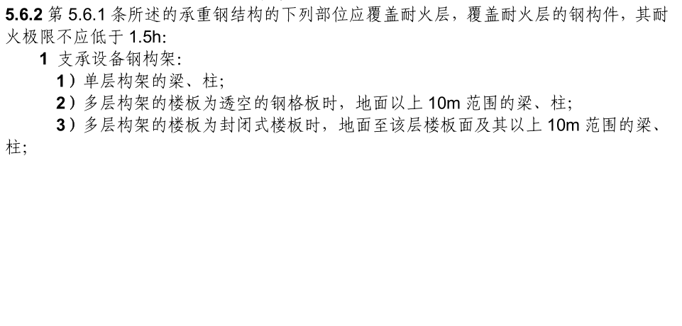

石油化工企业设计防火规范5.6.2第一条多层构架的楼板为封闭式楼板时构架的防火范围为什么反而比多层构架的楼板为透空的钢格板时的防火范围大?求专家指导
