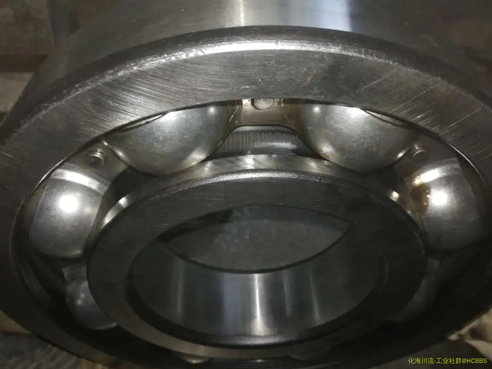

[讨论] 请高人分析:下图轴承内外圈上的麻点是如何造成的?

简介--电机上用的吧?轴电流-登录查看全文

backcat666楼主 | 只看该作者       最后访问IP广东省
简介--对!660V电机!-登录查看全文
简介--backcat666 发表于 2018-02-01 20:50 对!660V电机!这个是电机铭牌!-登录查看全文

简介--可能是润滑油、或者润滑脂型号不当,或者质量有问题。-登录查看全文
简介--zdl1966 发表于 2018-02-01 21:18 可能是润滑油、或者润滑脂型号不当,或者质量有问题。不是轴电流问题吗?-登录查看全文
简介--backcat666 发表于 2018-02-01 20:50 对!660V电机!该电机为变频电机!-登录查看全文

简介--看条纹特征是轴电流造成的-登录查看全文

简介--同意轴电流的判断,振动或较差的润滑条件,不会产生这样的痕迹~~~~~~~~~~~~-登录查看全文
