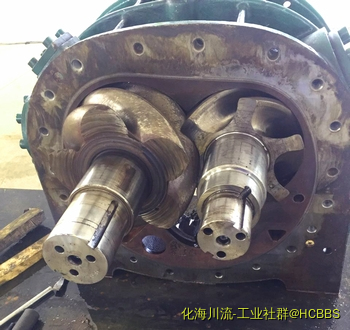

上想必大家做过制冷机组的保养,最基本的保养部件,油滤、干燥滤芯、冷冻油、制冷剂、油分滤芯为什么要更换这些配件呢?你是如何理解的?
1螺杆压缩机属于机械,是机械便会发生磨损,所以必须用油在其接触面之间形成一层油膜,但是油随着时间会发生化学变化,各项指标变化,促使压缩机磨损加快,所以一定要保持油的质量,这便是更换油的原因。
2压缩机随着运行时间增长,部件会发生老化,轴承起到支撑螺杆的作用,他发生形变便会促使螺杆轴向与径向的窜动,压缩机便会发生磨损,杂质进入油滤,堵塞油滤,影响供油压力,这便是更换油滤的原因。
3油分滤芯主要起到分离油气的作用,不然影响回油,所以要更换或者清理
4干燥过滤器主要除水,水进入系统会污染制冷剂、油以及腐蚀

各种过滤器滤芯的更换主要是由于机组长时间运行后,堵塞或者失效所致,比如油滤主要是由于机组内部制冷剂每次运行都需要经过过滤器,长时间后,会将系统内部的各种焊渣,铜屑等介质过滤到滤芯中。而冷冻油与制冷剂就相当于汽车的润滑油或汽车空调的制冷剂,都是由于长时间运行导致的效率降低或者介质泄露造成的。当然这是机组保持长久稳定运行不可缺少的部分。

为什么要更换油滤、干燥滤芯、冷冻油、制冷剂、油分滤芯等备件?
1、三种滤芯的作用及更换原因:
      油滤芯用以进一步清除油液中各元件磨损所产生的金属粉末及系统介质化学作用所产生的胶质颗粒,延长压缩机的使用寿命,因此需要定期更换。
干燥过滤器是保证制冷剂进行正常循环的重要部件。由于水与制冷剂互不相溶,如果系统内含有水分,将**影响机组的运行效率,因此保持系统内部干燥是十分重要的,干燥过滤器内部的滤芯必须定期更换。
油气分离滤芯安装于压缩机油气分离器中,除去压缩空气中的油雾及固体颗粒,为压缩机后置系统提供清洁气源,因此需要定期更换。
2、冷冻油更换的原因:
     1)冷冻油会随时间而老化,即使压缩机闲置不工作,其各项性能指标也会逐渐下降。
     2)压缩机运转时,高压高温效应致润滑油劣化,逐渐失去润滑功能。
    3)系统水份污染、酸化、侵蚀电机。
    4)异物或金属碎屑混入,致润滑油污染,阻塞机油过滤器。
冷冻油监测指标及更换建议:
    1)PH值指标:   润滑油的酸化,会腐蚀压缩机螺杆、轴承金属表面和电机绝缘漆,直接影响压缩机电机寿命,造成运行噪音过大,压缩比下降,导致压缩机提前大修。故应定期检查润滑油之酸度是否合格。一般润滑油酸度低于PH6以下即须更换。若无法检查酸度则应定期更换系统之干燥过滤器,使系统干燥度保持在正常状态下。
    2)污染度指标:  冷冻油污染物过多,会造成轴承过早磨损,间隙过大,噪音变大,必须提前更换轴承套件。如果100ml的冷冻油中污染物超过5mg,建议更换冷冻油。
    3)含水量:含水量超标,不言而喻,润滑性能变差,绝缘性能变差,电机极易击穿烧毁。超过100ppm,需要更换冷冻油。
    4)冷冻油的颜色:冷冻油绝大部分是无色透明清亮的,如果颜色变深发暗,可以在压缩机的视液镜上目测的出来,这也可以做为冷冻油更换的简便标准。
3、制冷剂更换的原因:
制冷剂实际上因为泄漏等原因,会在使用中逐渐减少,因此制冷剂是定期或不定期补充,另外应该有使用寿命,到期或被污染(不确定是否能被污染)也要处理或更换。
