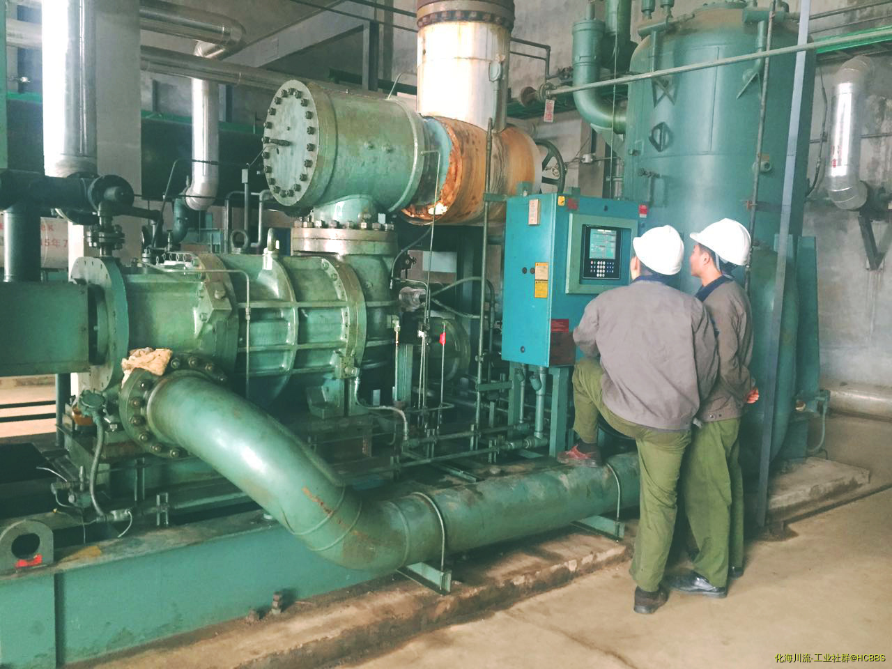

上回问道油温高是什么原因,有几位老师回答道:压缩比过大。压缩比大造成排气压力高,所以我在这里问一下,压缩比为什么会变大?基本概念:
压缩机的压缩比分为内压比与外压比
内压比根据压缩机的载位是固定的
外压比根据系统的实际压力  排气压力与吸气压力的比值
在正常情况下,内压力是接近与外压比的
一旦外压比大于内压比,便会导致压缩机泄露的增加
所以我说的压缩比变大实际就是外压比大于内压比的情况
所以我们考虑排气压力增大的原因即可
一般是冷凝器换热效果不好造成的

压缩比=冷凝压力/蒸发压力=排气压力/吸气压力
压缩比过高,最容易造成压缩机的载荷变大,载荷较大的时候,做工效率会下降,且会增加电资源的消耗。
  由于压缩机的压缩比增高,内部温度会更高,因此不但会影响冷媒性状,还有可能会导致润滑油黏度下降,润滑作用变低,在压缩机中不能起到应有的作用的润滑油,会导致压缩机磨损几率增大。
造成压缩比变大的原因主要有:
1.吸气压力过低:首先吸气压力低就表现氟利昂不够,这有两种原因:1是少氟利昂:2是有堵。氟利昂一少,电机的冷却不够啊,电机做功还有那些摩擦都会产生热量!氟利昂少了,没大量的氟利昂冷却它们,自然而然机头整体的温度都上去了
2.排气压力过高
①冷却水流量不足或温度高
②系统内有不凝气体。导致压缩的气体无法在冷凝器中冷凝,导致冷凝温度高。从而导致冷凝压力高。解决方法:排掉制冷剂,重新抽真空。
③制冷剂过量,过多的制冷剂占据了换热面积,导致冷凝温度高,从而导致冷凝压力高。表现为排气压力高,运行电流偏大。
④冷凝器结垢,使换热面积变小,还影响冷却水流量,其现象是机组进出口压力差大和温差变大,用手摸冷凝器,感觉上下温度都很高。
⑤冷冻盐水流量不足,主要体现在机组进、出口压力差变小,温差变大,造成此现象的原因是系统水压过低或有空气。解决方法:在管道高处安装排气阀进行排气或增加水流量。

冷凝温度高(比如循环水温度高了),蒸发压力低(需要更低的供水温度)都会导致压力比升高。

1、机组下游用户用气量突然减小,而机组的调节系统没有及时响应,需要用更大的力将气排出去,排压会增大,压比也就增大了;
2、如果机组处在流程中间,机组上游的流量突然减小,进气压力下降,也会造成压比上升;
3、随着机组运转时间的增加,机组系统内的压损增大,如过滤器,冷却器等越来越脏,虽然机组能够保证实际排气压力不变,但实际内压比是增大的。
