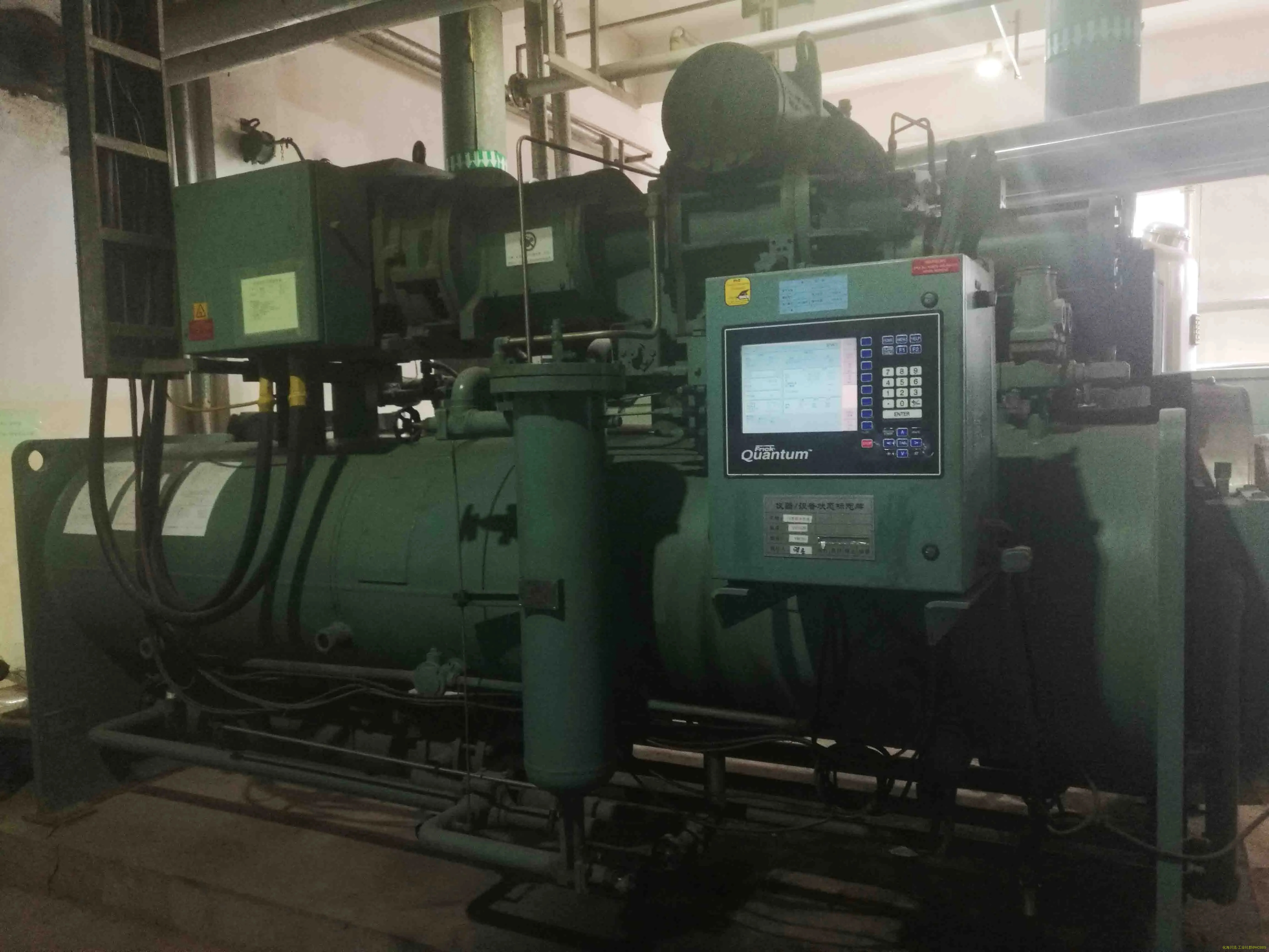

压缩机吸气压力低的原因。
答案:首先吸气压力低,我们要从吸气端入手
吸气端(低压侧)主要制冷设备与部件:吸气阀、蒸发器、节流阀
接下来逐个分析
1、吸气阀开启度过小
2、蒸发器不蒸发(换热不好)
3、节流阀供液不足或者节流有问题
     节流阀病堵与脏堵
其他问题:缺制冷剂导致的供液不足、压力过低

1、膨胀阀堵塞或者开度小
2、制冷剂不足
3、蒸发器热负荷过小,蒸发温度降低
发表于 2018-1-26 11:39:22
参与人数 1财富 +15 收起 理由
YORK工业冷冻 + 15 同意你的观点
膨胀阀或调节阀开度过小,过滤器或节流孔冰塞、堵塞、感温包泄漏;低压管路冰塞;液管阻塞,出液阀或液管上其它阀门未开足,过滤器被阻塞;系统中制冷剂不足;系统中循环的润滑油太多;蒸发器结霜太厚;蒸发器表面污垢,降低传热性能。
发表于 2018-1-26 11:46:26
参与人数 1财富 +15 收起 理由
718583438VIP会员 VIP会员 | 显示全部楼层       最后访问IP辽宁省
1.制冷系统供液管、膨胀阀或过滤器有赃物 租堵,或开启度过小,浮球阀失灵,系统氨 液循环量少,中间冷却器供液高度差不足或 管径太小,都会造成压缩机吸气压力过低。 2.制冷系统制冷剂充注量或供液量不足、节 流阀调节不当都会造成压塑机吸气压力低。 3.如果蒸发器管路过长或者投入较多台压缩 机并联吸入总管设计不当,也会导致压缩机 吸气压力低。 4.易溶解油的氟利昂系统含油量过多使吸气 压力降低。 5.库房蒸发器结霜较厚或内壁积油,使热阻 增大,吸气压力降低。

1.制冷系统供液管、膨胀阀或过滤器有赃物 租堵,或开启度过小,浮球阀失灵,系统制冷剂循环量少,中间冷却器供液高度差不足或 管径太小,都会造成压缩机吸气压力过低。
5.蒸发器结霜较厚或内壁积油,使热阻 增大,吸气压力降低。

1. 制冷剂不足 2. 膨胀阀的配置不够 3. 冷凝侧的温度太低.

1、膨胀阀堵塞或者开度小
2、制冷剂不足
3、蒸发器热负荷过小,蒸发温度降低

其因素有制冷量不足、冷负荷量小、膨胀阀开启小、冷凝压力低(指用毛细管系统),以及过滤器不畅通。

过滤器是不是堵了,吸气阀是不是有问题,
