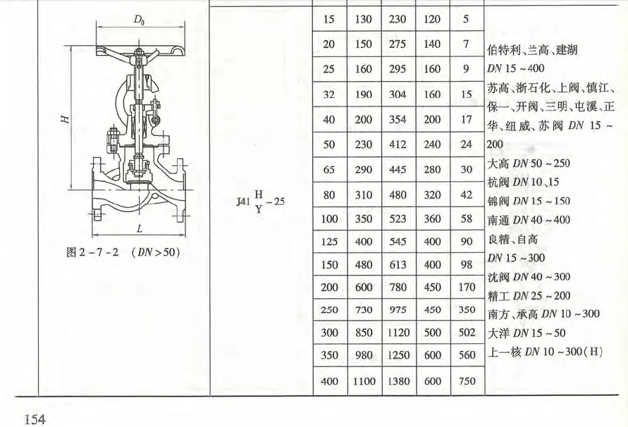

2.案例中说,同一压力等级下,闸阀比介质阀贵,这是普遍现象么?3.在《石油化工装置工艺管道安装设计手册 第五版 第三篇 阀门》及其前几版中,J41H-25有多个生产厂家,案例中说没有这个型号而选用闸阀,是不是牵强啊?

1.我认为可以项目所用阀门标准中查找,例如GB12224;2.我对这条说法也有疑问,因为看其他资料说是截止阀一般都比同等级同口径闸阀的重量大,所以一般价格还要贵一些;3.我理解的是针对这个例子,书中就给了那么多表格,所以针对书中已知的资料得出最后的结论。以上是我的看法,期待大神的答案
