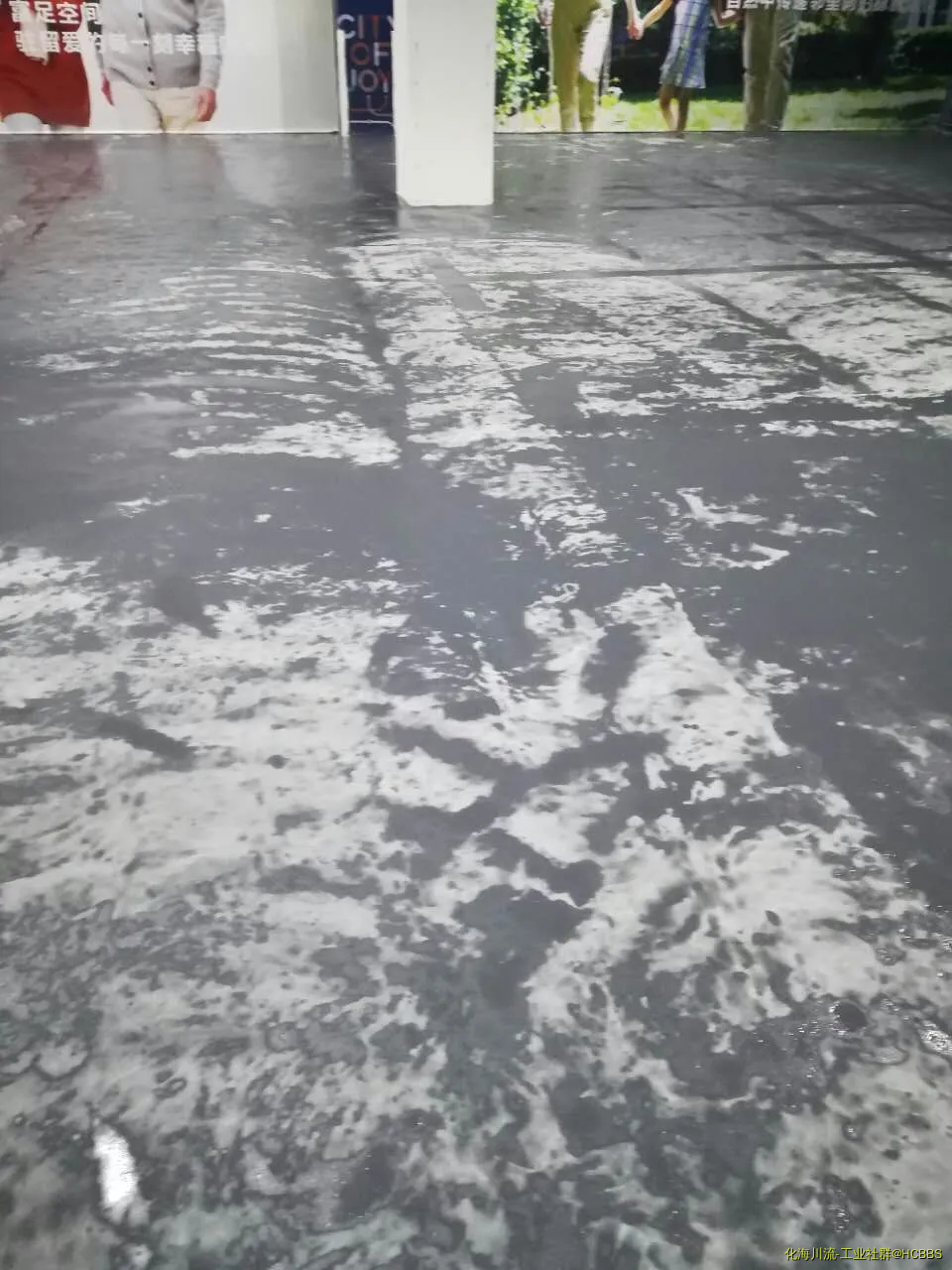

[讨论] 有知道环氧地坪表面出现泛白是怎么回事吗

有知道环氧地坪表面出现泛白是怎么回事吗

问一下,是不是被碱泡过。我们用的被碱泡过就变白了。
发表于 2018-1-15 18:31:37
看样子有分层~~~
发表于 2018-1-15 21:10:22
用水冲洗一遍再看看
发表于 2018-1-16 14:49:50
明斯克VIP会员 VIP会员 | 显示全部楼层       最后访问IP山东省
环氧地坪出现泛白的原因:
  (1)涂膜在干燥中,由于所用的有机溶剂的沸点低、挥发太快,减低了涂膜的表面温度,就会使部分水汽凝积在涂膜的表面形成白雾状,引起涂膜浑浊和失光。
  (2)施工场所空气湿度太高(相对湿度超过80%)
  (3)涂膜和稀释剂中含水,或压缩空气带入水分
  (4)快干漆施工中使用大量低沸点的稀释剂,涂膜不但会发白,有时也会出现多状和细裂纹。
  (5)凝结在湿膜上的水汽,会使涂膜中的树脂或高分子聚合物部分析出,而引起涂膜发白。
  (6)喷漆室内空气流通不良又缺乏加热设备。
  (7)使用稀释剂的品质不良,挥发太快。
  (8)喷涂场所的气温寒冷尤其是在被涂物的温度低于室温场合。
环氧地坪涂料漆膜泛白的防治方法:
  (1)添加防潮剂,注意施工场地的环境温度和湿度。
  (2)涂装场地的环境温度控制在15-25℃,相对湿度不高于70%。
  (3)防止通过溶剂和压缩空气带入水分。
  (4)快干漆施工中应选用配套稀释剂,而且稀释剂的用量也不宜过多。
  (5)可在涂料中加入适量的防潮剂(防白剂)或丁醇类增水剂。
  (6)涂装前使被涂件的温度高于环境(10℃左右)。
  (7)对涂装场所进行适当的加热,升高涂装环境温度。
  (8)使用质量好、挥发较慢的稀释剂。
发表于 2018-1-25 10:47:11
青涩年华 + 4 积极参与
环氧地坪泛白主要是地表湿度大,地面没有足够的晾干。
